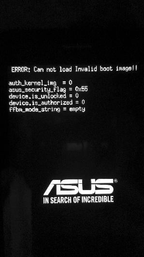

Ich häng mich mal hier dran, weil ich ein ähnliches Problem habe, wollte mein A86 mit Lollipop rooten und da scheint etwas schiefgegangen zu sein(hab da wohl nicht wirklich auf die Versionsnummern geachtet), weil er mir beim normalem starten hängen bleibt mit ERROR: Can not load Invaid boot Image.
Bin nach der Anleitung hier soweit gekommen, dass ich per adb den sideload ausführen konnte, was ein wenig dauert und wenn ich dann neustarte ohne SU zu installieren kommt wieder die die Meldung ERROR: Can not load Invaid boot Image.
Hab es mit dem originalem UL-A86-WW-12.4.0.72-user.zip probiert und auch mit der Ozryel modifizierten 12.4.0.72 mit integriertem Custom Recovery probiert, aber der Fehler bleibt.
Denke mal hab mir das boot.img geschrottet, kann man da einfach ein Backup von wem anders nutzen, wenn ja wer wäre da mal so freundlich seins herzugeben.

So bin endlich zum erfolg gekommen, es startet wieder...
Downgrade A86 und da bin ich auf die 11.2.5.12 zurück gegangen, also wieder auf anfang.
In der Update zip ist das Boot.IMG file drin, das hättest du mit fastboot flash Boot Boot.IMG mal Flashen können. Aber wenns jetzt geht, ists ja auch schon mal was
Mach vllt erst ein normales upgrade auf Lollipop ohne root etc und wenn das läuft flashst du erst das Recovery und dann den root

Ja ich muss eh mal schauen mit der 11.2.5.12 läuft es als ich dann direkt auf die originale 12.4.0.72 instaliert habe bekam ich wieder den fehler mit dem Boot Image, von daher werde ich jetzt version für version updaten, nur dauert das noch ne weile da ich 20min brauche um 1GB runter zu laden...

*grml*war jetzt auf 11.2.5.26 und wolle dann zum Lollipop, aber egal welche 12.x.x.xx ich nehme ich bekomme immer den Fehler mit dem Boot Image.
Das Update mache ich über SD Karte, da meldet sich ja das System das es ein Update entdeckt hat, aber so wie es installiert ist und der erste neustart kommt, schmeist mir dann den fehler raus.
Kann es sein das nicht das Boot Image beschädigt sonder irgendwas anderes?
Genau. Custom Recovery drauf, SuperSu falshen und starten
Versuch mal folgendes:
Mit deiner jetzigen 11.2.5.12 Version das Custom Recovery installieren und darüber dann mal Lollipop zu installieren. Das gibt dann auch etwas log aus, falls es Probleme gibt.
Alternativ: Es gibt ja auch die Version 11.2.5.26. Die mal installieren und dann updaten
Greetz
Also ich habe jetzt noch mal ein paar Versuche gestartet, egal ob ich von 11.2.5.12 oder von 11.2.5.26 auf Lollipop update es kommt der Fehler mit dem Boot Image.
Auch wenn ich eine eien Custom Recovery drin habe und ich auf Lollipop update das selbe Problem, im Log was durchläuft steht nichts drin das etwas nicht funktioniert nur E:Unable to mount /gmxt
Alles ohne SU
Und im Endefekt sehe ich dann bei Systemstart immer Boot Image Fehler, siehe Anhang.
Bin da mit meine Ideen was ich machen soll am ende, bin im moment am überlegen wie auch der ander hier im Thema mir eine ander Platine einzubauen, hab aber noch Gewährleistung drauf
Gibt es hier eigentlich einen Counter fürs CustomRecovery flashen oder sowas? Wenn nicht dann würde ich einfach das KitKat wieder drauf machen und mich an den Verkäufer wenden das ich kein Update auf Lollipop machen kann und das an den abschieben.
