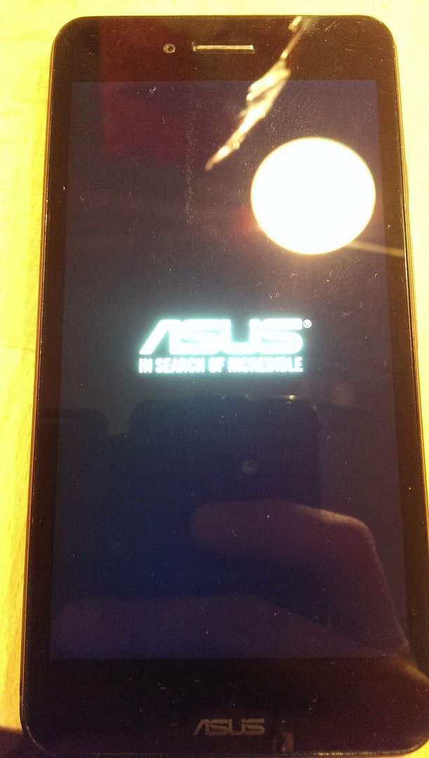

Wenn ich mein Handy an meinen PC anschliesse, bekomme ich keine Meldung mehr das das Gerät erkannt wurde. Kein Ton und keine Anzeige im USB-Fenster. ADB & Fastboot Befehle klappen nicht.
Bei dem Handy wenn ich die Power Taste drücke sehe ich nur das ASUS Logo.

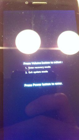

Drücke ich Vol - & Power komme ich in ein Menü mit zwei Wahlmöglickeiten. 1:Enter recovery mode 2: Exit update mode
& Press Power button to enter. Leider kommt man immer bei dem Asus Logo raus und das Handy wird nicht erkannt vom PC. Bilder am Ende.

Seit heute geht eigentlich nichts mehr, das Handy befindet sich in einer Endlosschleife. Bootet bis zum Bildschirm "ASUS powered by Android", vibriert und das ganze geht wieder von vorne los.
In die Recovery komme ich auch nicht mehr rein. Zwar komme ich per "Aus-Taste+Lautstärke unten" ins Menü (1.Enter recovery mode, 2. Exit update mode), jedoch komme ich in keinen der Menüpunkte rein, da das Handy bei der ersten Knopfbedienung neu startet. Und um in den recovery mode zu kommen, muss ich Runter + Power Button drücken...das sind leider zwei Klicks...
