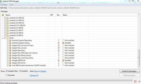

in dem Android SDK von Google, Allgemien Driver for FASTBOOT & ADB
Das was ich gepostet habe, beid en Treiber vom ASUS Laufwerk.
PCLink Software von ASUS
Via google suchen
Du musst diese aus dem sdk dann händisch installieren, auto geht nicht

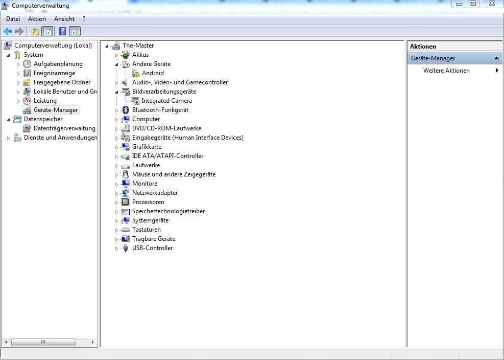

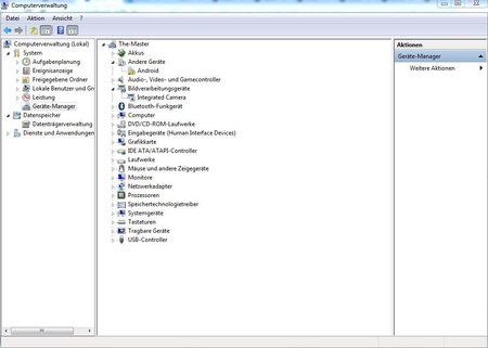

Hab sie gefunden und versucht zu installieren den treiber.
Aber geht wieder nicht. den will er auch nicht haben -.- ka was da los ist.
Habs schon an einem anderen rechner probiert -.-
Er akzepiert den Treiber einfach nicht.
PClink hat auch treiber mitgebracht aber diese gehen auch nicht.
Wenn das Handy normal Startet erkennt er alles adb und das modem usw.
Aber wenn ich das Handy ausmache und und im FASTBOOT modus starte dann erkennt er ein neues Device und das kann ich nicht installieren.
Und kann so keine Fastboot befehle senden.
Wie will er nicht haben? Du musst ihn dazu zwingen und den trieber dennoch nehmen ^^

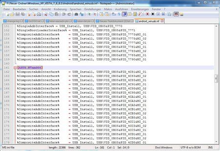

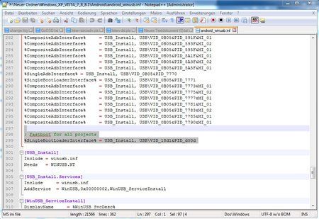

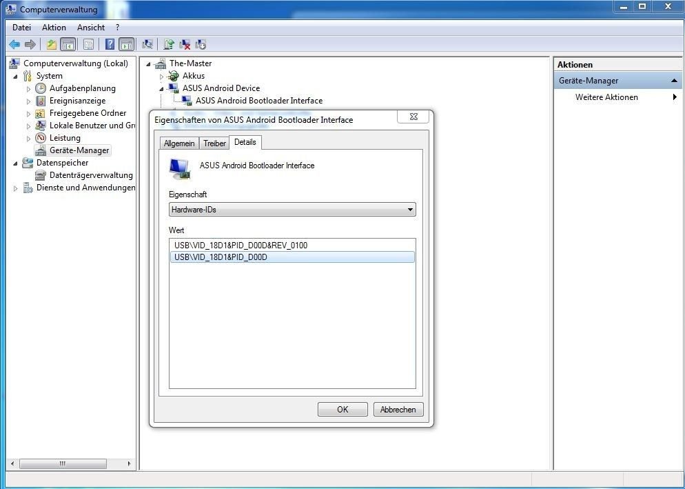

Hab die Lösung gefunden, wenn man keine Fastboot verbindung aufbauen kann.
1. Notepadd++ installieren.
2. Treiber vom Handy holen. Handy anstecken im Normal Modus und es entsteht ein neues DVD ROM Laufwerk.
3. Treiber im Ordner ANDROID nehmen und auf die Festplatte Kopieren.
4. In dem Gerätemanager von Windows gehen und dort das Device Android wählen und schauen welche Hardware ID das Device hat. Diese Hardware ID Kopieren.
5. Hardware ID in der android_winusb.inf datei hinzufügen mit Notepad++.Unter [ASUS.NTamd64] für 64Bit Systeme Notepad++ bitte verwenden und auf die FORMATIERUNG achten und die zeilen.
6. Handy im Fastboot modus starten und den Treiber installieren.
Reaktionen: sinus23
