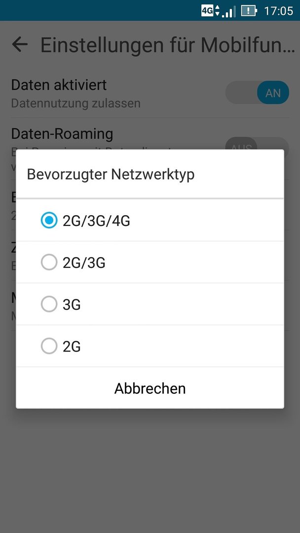

P.S. Beobachtung: bei der Auswahl der der Mobilfunknetze erhalte ich unter Bevorzugter Netzwerktyp nur noch maximal 2G/3G/4G zu Auswahl. Ist das bei Euch auch so?
So sieht das bei mir aus
Bei mir auch.

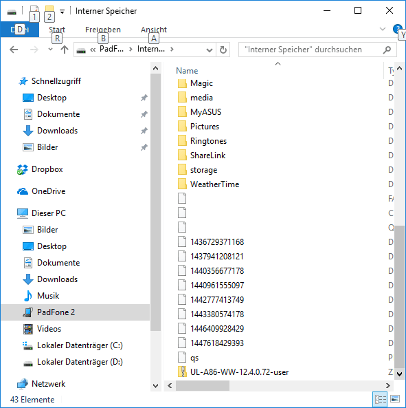

Wohin genau hast du die Datei kopiert? Die muss direkt ins Root-Verzeichnis oder auf eine Micro-SD.
Die Datei heißt so "UL-A86-WW-12.4.0.72-user.zip" und wird auch nicht entpackt...

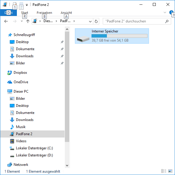

Eben das Handy wieder angehängt:
Da hab ich die Datei hingeladen.
Einen speziellen Root-Ordner gibt´s nicht...
