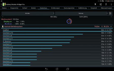

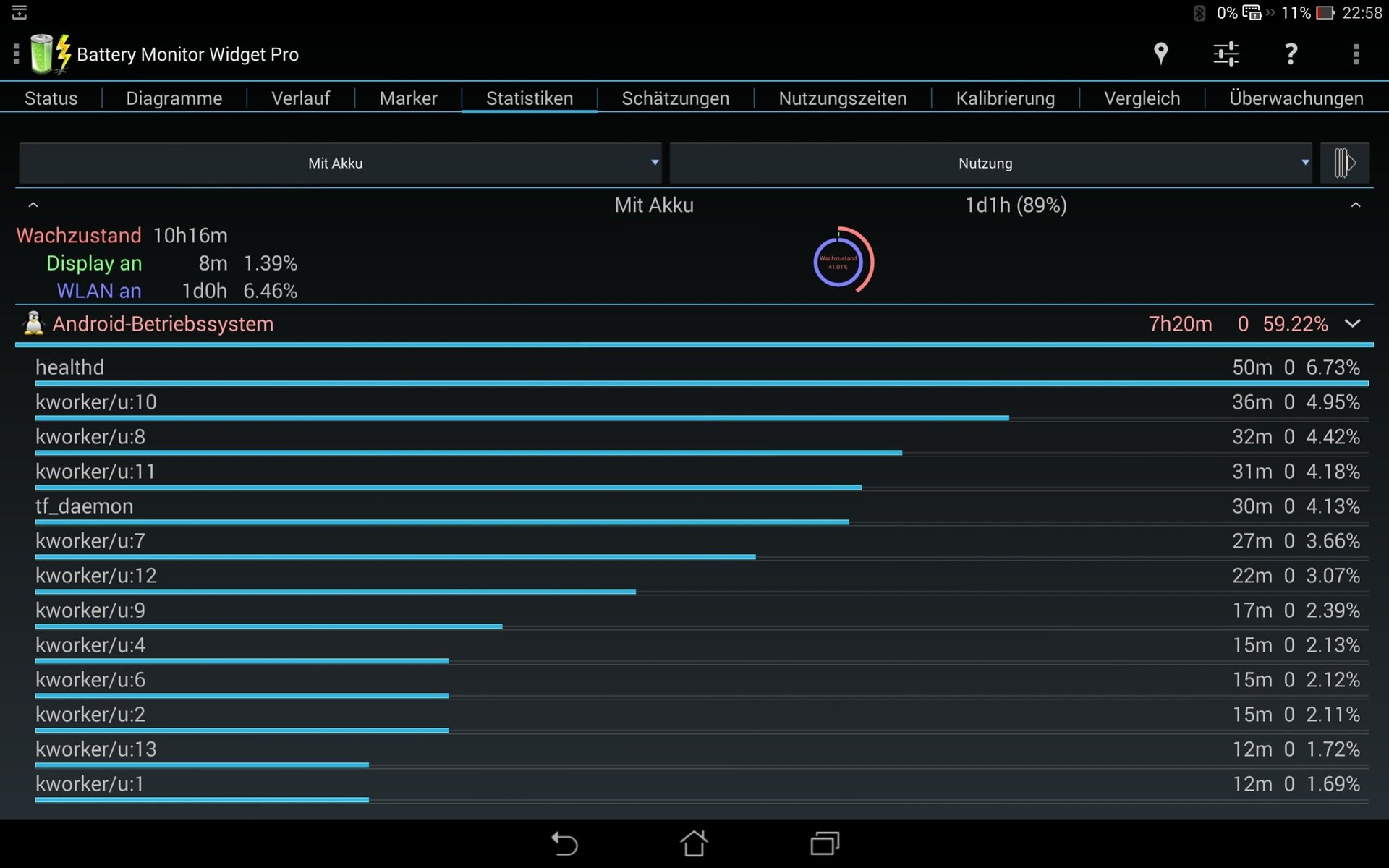

Bei mir scheint der extreme Akkuverbrauch das Tastatur Dock zu verursachen, ca. 6 bis 10% pro Stunde. Wenn ich das Dock entferne, verliert es bloß 1% über Nacht.
Das Screenshot zeigt die Wakelocks, die den Akku leer saugen und aus denen ich nicht schlau werde.
