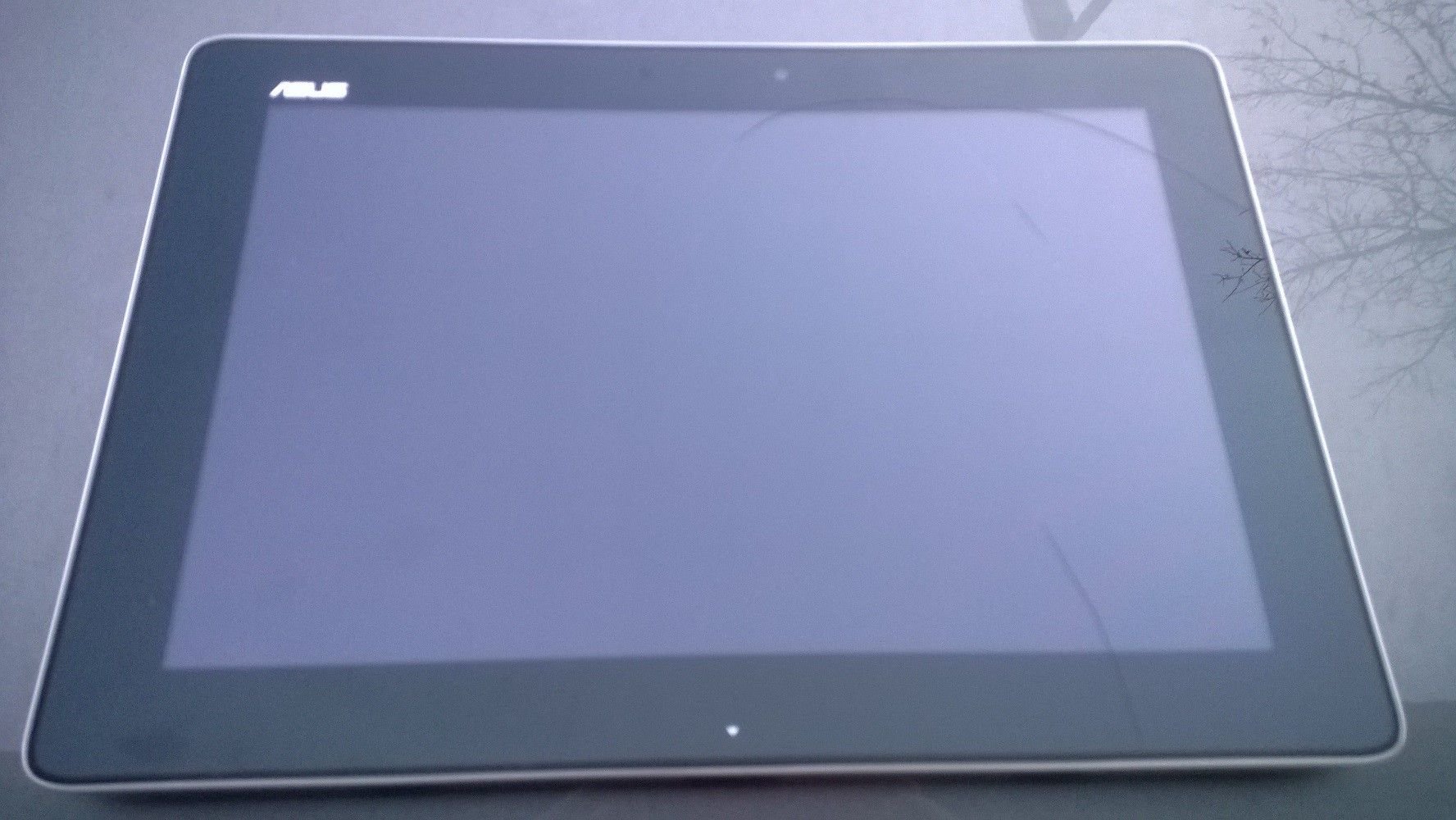

3mm breit ist ein wenig arm. da du bist du den Digitizer damit voll hast alt und Grau bist. der Kleber an sich ist gut nur wäre 5-7mm breite praktischer und besser zu verbauen.

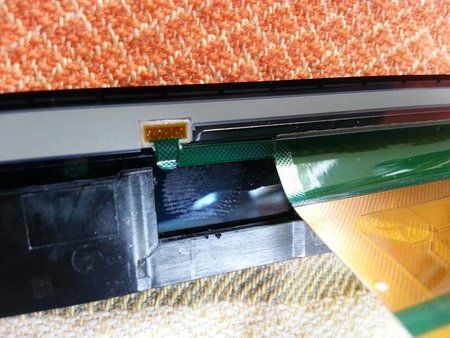

habe aber festgestellt dass ich das Flachkabel beim Einbau beschädigt habe. Scheint sehr sensibel zu sein.
Habe einen neuen digitizer bestellt und werde diesen dann mit mehr Vorsicht einbauen, dann hoffe ich dass es klappt.
Oh mist. Ich habe beim display Tausch das lcd geschrottet. Teures Lehrgeld...
Bei mir ist das Flachkabel gleich am Touchscreen abgebrochen, siehe Foto.
