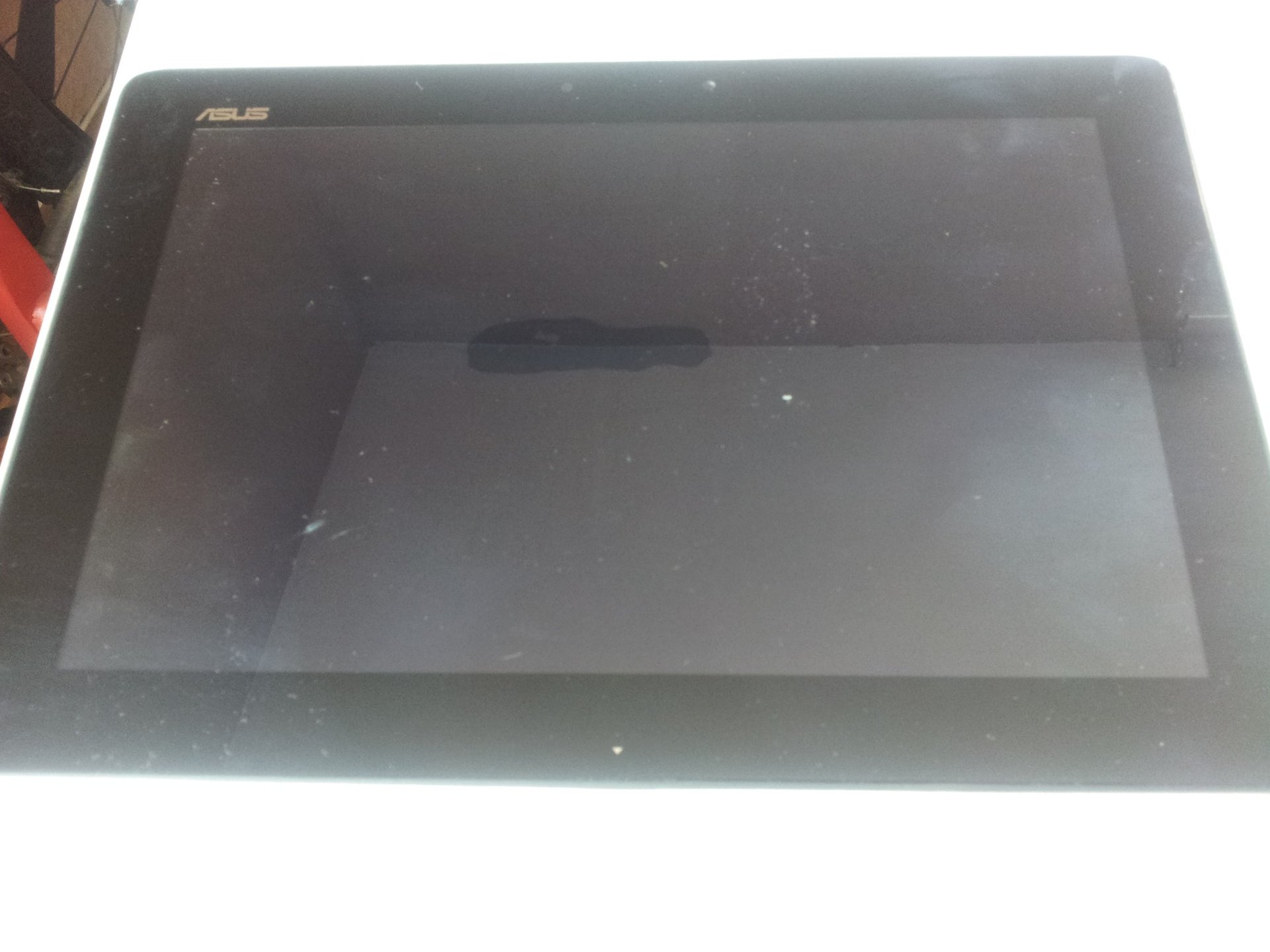

leider bin ich mit der Reparatur des Digitizer nun doch nicht mehr zufrieden. Der Digitizer und der LCD scheinen sich in der Mitte nun wieder zu berühren. Hinzu kommt, dass der Touch unten in de Mitte zeitweise nicht funktioniert.
