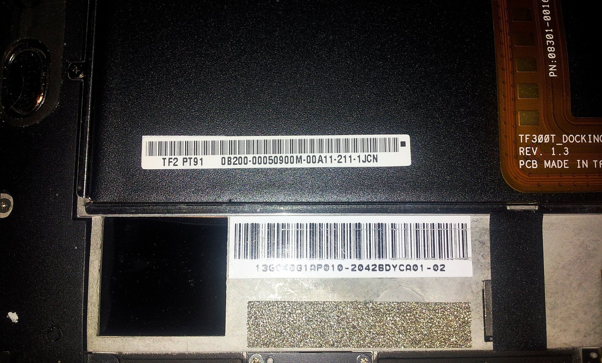

Hat wer ne Minianleitung für mich ,
wie ich das Digitizer vom Tablet trenne,
und neues Montiere ?
Weil Ihr das wohl selber Repariert habt;)
Bei mir ist das Digitizer am rechten Verriegelungs Scharnier ca 2 euro stück grösse geplatz,
und mittlerweile geht ein Riss über das ganze Display :ohmy:
Kann das Tablet noch an machen,
und sehe alle Apps ( Bildschirm) aber kann diese nur nicht betätigen.
Daher denke und hoffe ich das nur das so genannte Digitizer kaputt ist.
Bin noch in der Garantie, aber Asus wird eh sagen Eigenverschulden.
Mein Sohn hat nur nach seiner Aussage versuch das Tablet ins Doc zu Stecken und Pling geplatz.
Wäre für Hilfe und Tipps aufjeden Dankbar..
Gruss

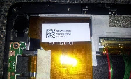

Edit:
Mal die Rückseite endfernt und nach der Vesion geschaut.
Sollte Rev G01 sein oder muss ich noch auf was achten?
Gruss

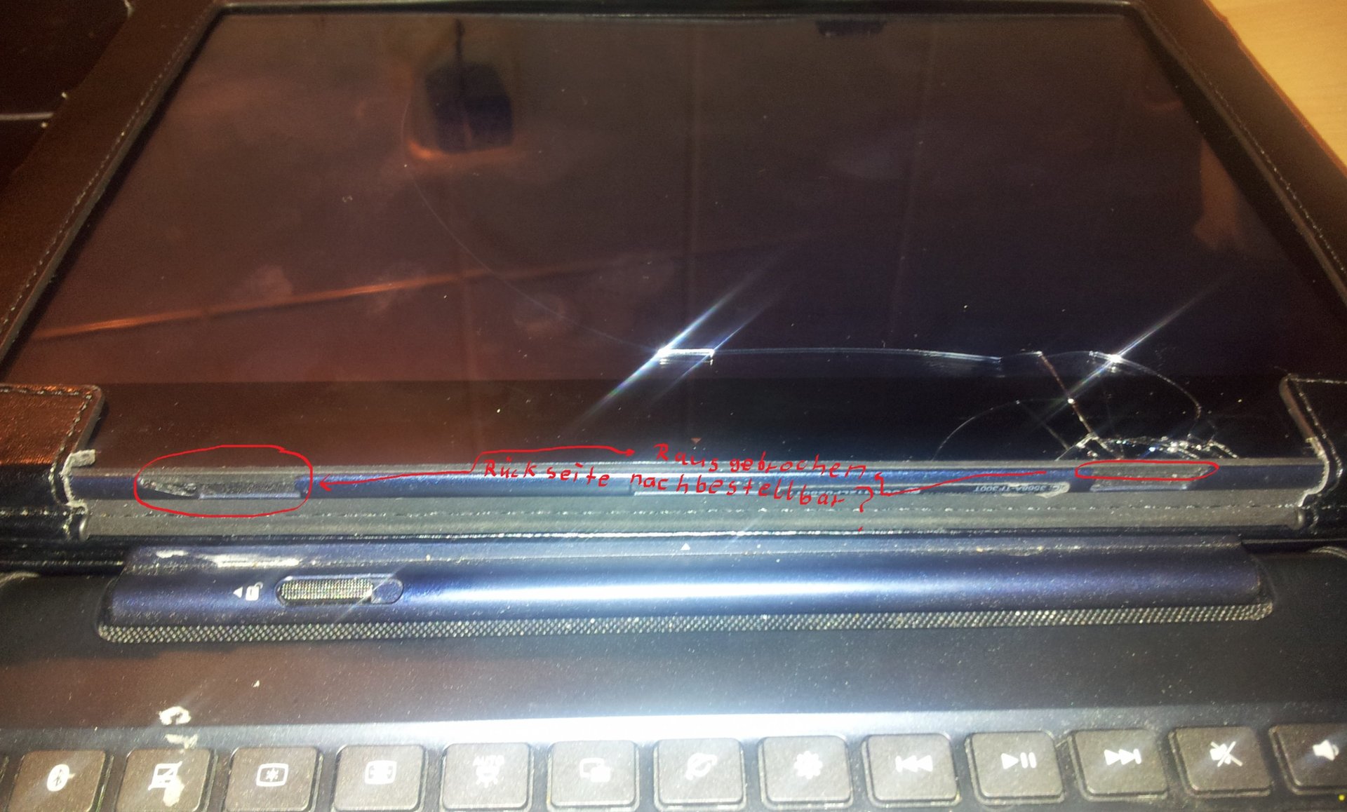

Jo Danke das habe ich mir vorhin angeschaut und sieht garnict so schwer aus.
Daher werde ich es wohl versuchen 50 euro das Digitizer,
kann man mit Leben
Zitter Bibber^^
Mit der Ext Maus oder Touch Pat am Doc,
ist das Tablet bedienbar,
aber Tablet im Doc jetzt sehr Wackelig weil beide Plastikstücke am Scharnier wech gebrochen sind.
siehe Foto Voll Ätzend.
Rückseite Nachbestellbar ,
hat da wer Erfahrung mit?
Finde nix im Netz
Gruss
