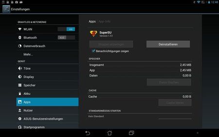

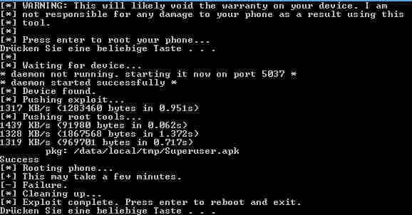

Habe ich genau nch der deutschsprachigen Anleitung (https://www.android-hilfe.de/forum/...root-hacking-modding-fuers-me301t.399505.html) gemacht, aber leider ohne Erfolg. :mad2:
Deshalb hier meine Screenshots.
SU wurde installiert, aber läuft scheinbar nicht.

Siehste, und könntest du lesen, dann steht da genau was? - FAILURE !!! ...
Und was bedeutet Failure? Misserfolg bzw. Scheitern ... ergo, hat nicht geklappt. Warum hat das nicht geklappt? Weil Asus vermulich mit dem letzten Update den Exploit geschlossen hat und das Rooting Tool aktuell einfach nicht geht ... Jetzt vielleicht zufrieden? :blink:
