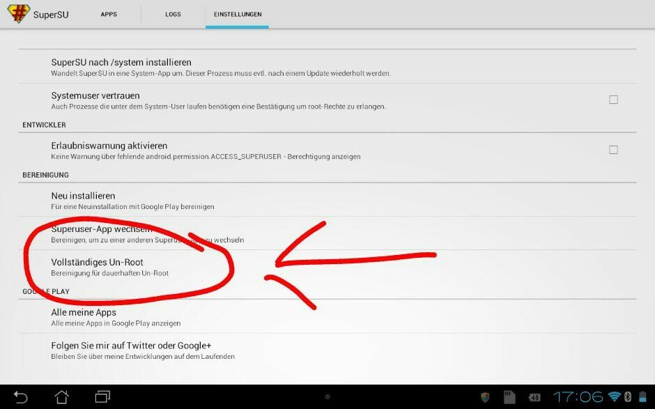

kann mir jemand sagen, ob man das Teil wieder unrooten kann?
Bleibt der Root-Zustand auch nach einem Zurücksetzen mittels Systemmenü?
Vielleicht doofe Fragen, aber die Suche nach entsprechenden Beiträgen brachte stets Anleitungen für geöffnete Bootloader/ Custom-Roms zutage. Vielleicht habe ich's auch überlesen oder nicht verstanden.
Unrooten ist kein Problem, diese Funktion bietet dir direkt die App SuperSu.
Danach ist root komplett weg, meine es deinstalliert sich sogar die SuperSu App gleich mit dazu.
Gesendet von meinem ME301T mit Tapatalk 2

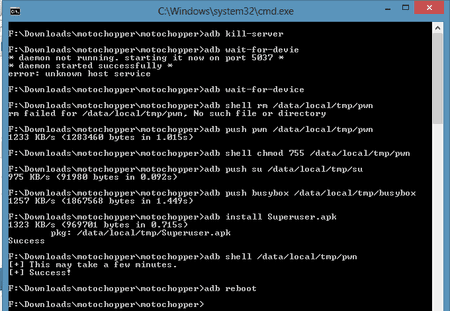

Habe Folgendes Problem: Nach der Installation starte ich SuperSU, was die Binary Updaten möchte. Das schlägt fehl.
Die Installation läuft allerdings ohne Probleme durch. Bin sogar jeden einzelnen Schritt per Konsole durchgegangen ohne das Fehler auftragen (s. Screenshot). Habe Asus Sync installiert und die ADB.exe umbenannt.
Hat jemand eine Idee woran das liegen könnte, und vor allem was man dagegen machen kann.
