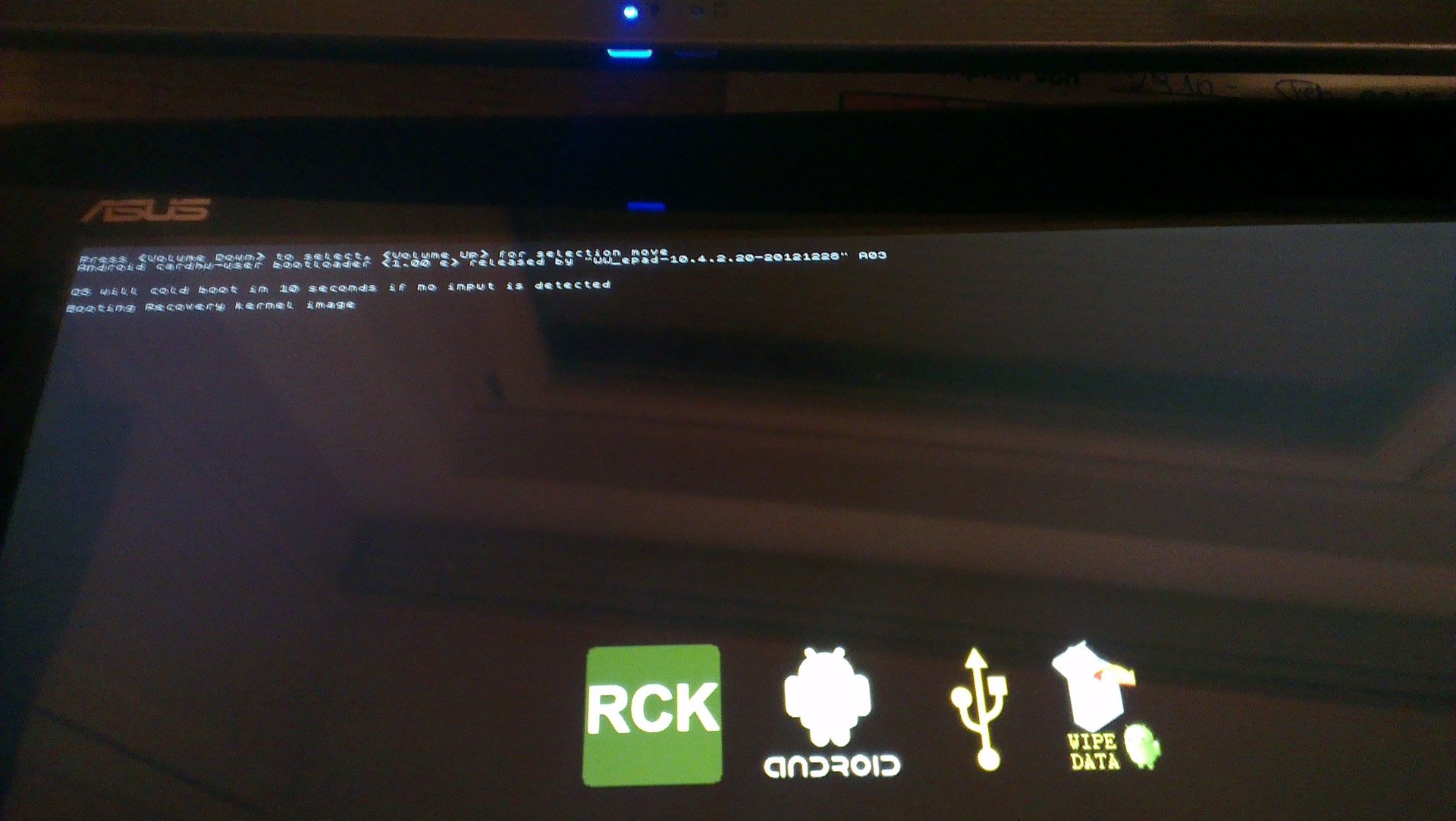

Hab mich auch mal durchgerungen zu versuchen mein tf300t zu rooten.
Bootloader ist schon unlocked. Recovery hab ich, wie im Eingangspost beschrieben über Fastboot geflasht.
Problem: Ich komme nicht in die recovery rein. Ich bleibe bei: "Booting Recovery Kernel image" einfach hängen.
Hab zuerst die Touch recovery probiert, danach die andere. Beide mit dem selben Ergebnis: Siehe Bild im Anhang
Hab ich da irgendwas falsch gemacht?
Ich hoffe, ihr könnt mir helfen.
Danke
edit: Android kann ich ganz normal hochfahren.

Warst Du vorher auf JB?
Dann benötigst Du das JB Recovery.
Jaaa! Hätte nicht gedacht, dass das einen Unterschied macht. Wär ich jetzt auf die schnelle nicht drauf gekommen. Danke! :thumbup:
Edit: hat gefunzt, hab jetzt mal cm10.1 drauf, danke nochmal!
