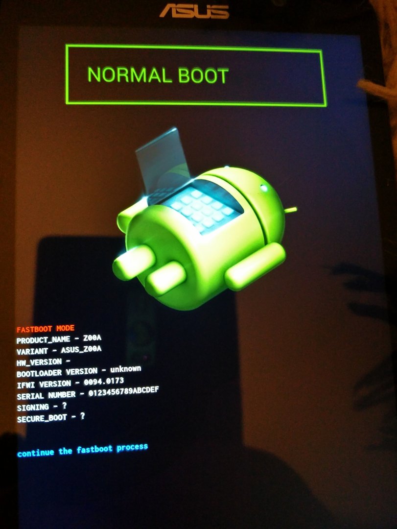

Was bedeutet "continue to fastboot mode"? Bin ich dann schon im Fasboot Modus, oder muss ich dann noch was drücken. Ich probiere gerade aus, ob simple Fastboot-Befehle wie zB "fastboot reboot" angenommen werden. Bei mir passiert dann nichts.
fastboot devices zeigt dir ob dein phone erkannt wurde,zur Not nutze ein Tool,gibts bei xda...
treiber installiert?gibt ja einige tuts und viele verschiedene probleme win7/win8..
wo wird "continue to fastboot mode"angezeigt ?
Hier wird das angezeigt. Das ist der Bootloader!!!
Wenn du keinen Zugang hier hast stimmt was nicht mit deinen ADB Treibern

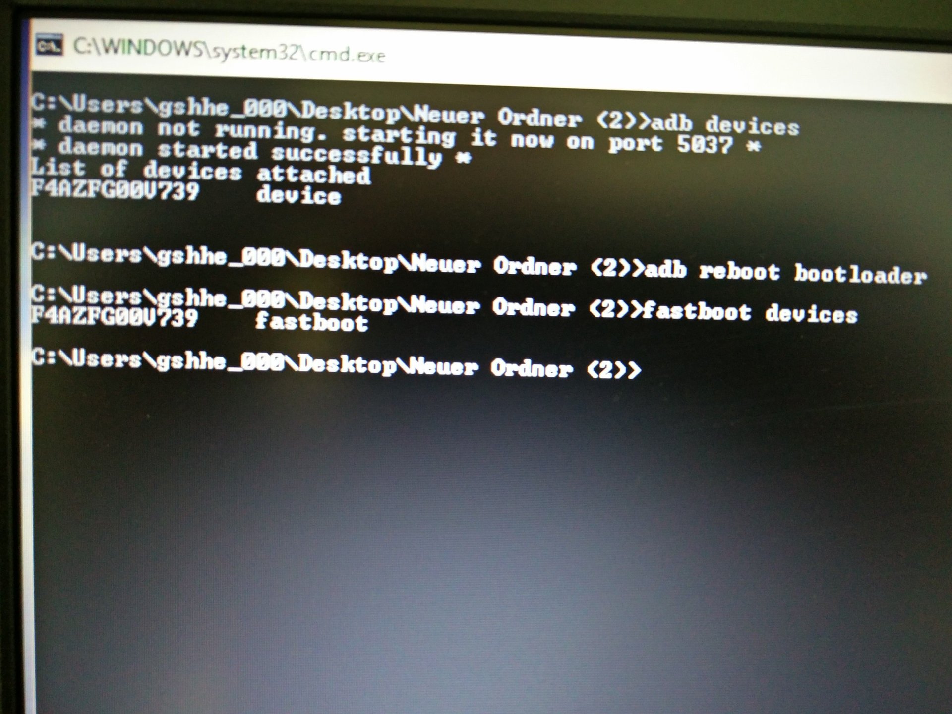

Da kommt leider nichts. Das o.a. Bild habe ich auch.

adb devices
List of devices attached
F6********** device (das ist meine Serien-Nr)
adb reboot bootloader
Handy vibriert und ich sehe das bold von #43
fastboot devices
nichts wird angezeigt

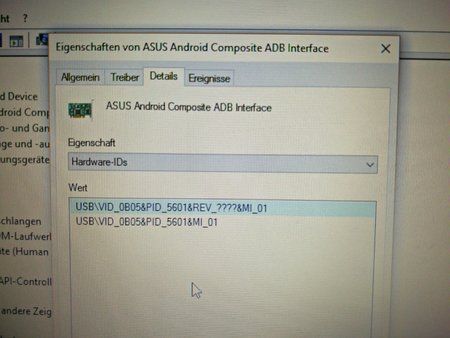

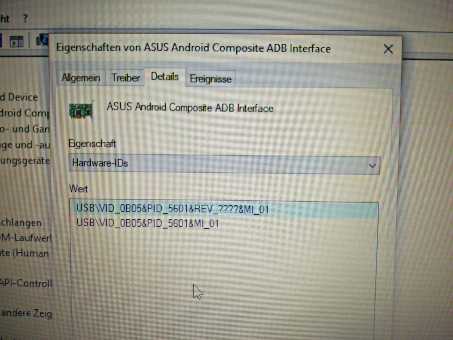

Ich versuche heraustzfinden, ob es eventuell verschiedene IDs beim Zenfone 2 gibt und deswegen der Treiber nicht funktioniert. Ich habe auch schon erlebt, dass sich die ID nach dem Flashen geändert hat. Mit adb sieht das bei mir auch so aus. Wie man idVendor und idProduct unter Windows abfrägt, kann ich dir leider auch nicht sagen. Am Mac bzw Linux-PC ist das einfacher, aber ich frage konkret zu Windows 7, weiß die IDs aber von Linux. Vielleicht hilft USB device descriptors (Windows Drivers) oder How to get vendor id and product id of a USB device on windows system
Jedenfalls ist bei mir:
idVendor=0b05, idProduct=5f02
Das erfahre ich über den Windows Geräte manager zur Vendor_ID.
Ich hoffe das hilft dir weiter.
Reaktionen: linuxnutzer
Danke, interessant, offensichtlich ist der Hersteller Asus ident, aber nicht das Produkt. Ich habe die WW-Version, was hast du?
Ich die CN Version
Ok, das erklärt die unterschiedlichen IDs.
Ja VID gleich aber unterschiedliche PID.

Na ja, adb funktioniert unter Windows und Linux, fastboot funktioniert nirgends. Was ich so recherchiert habe, soll / kann es Probleme mit fastboot bei Intel-Prozessoren.geben. Nachdem mein Handy aber ganz neu ist und da jemand ein Problem mit dem Laden bzw. dem Akku hatte, stelle ich das Rooten sowieso noch einige Zeit zurück. Vermutlich ist es vernünftiger sich 3 Monate etwas zu ärgern, als dann Probleme mit der Garantie zu haben.
Also bei mir funktioniert fastboot ohne Probleme flashe so immer TWRP Recovery wenn es ein neues gibt.
