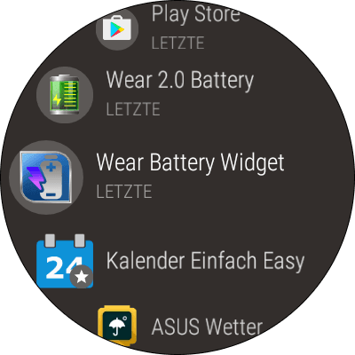

@Wolli01
Man bekommt den Eindruck, dass du ziemlich auf Batterie - Apps stehst...
War 'n Scherz:laugh:
