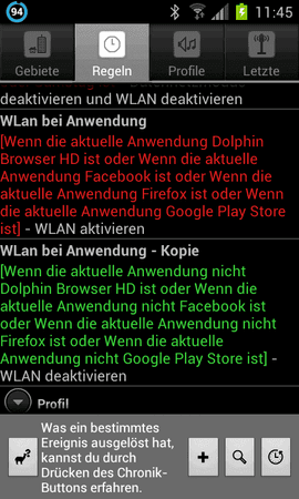

Die Anwendung ist ja beendet wenn ich aus ihr rausgehe, aber das WLAN bleibt erhalten, da generell eine Verbindung zum Router besteht. Das die Anwendung als nicht mehr aktiv gehändelt wird sieht man daran, dass sie in Llama in rot auftaucht.
hm, also bei mir funktionierts? Deine Regel müsste Lauten:
Wenn die aktuelle Anwendung nicht XY wird, dann schalte Wlan aus.
Habs grad mal getestet, geht einwandfrei.
Vielleicht hast du was falsches eingestellt?
Nein, das funktioniert auch. Aber jetzt versuch mal dein WLAN generell überhaupt noch zu aktivieren, wenn du nur mal schnell für eine andere Anwendung etwas mehr Bandbreite willst. Du bekommst dein WLAN logischerweise nicht mehr an.
Klar geht das. Eben nochmal getestet. Beispiel:
Wlan ein wenn Clocksync startet --> wlan geht an
Wlan aus, wenn Clocksync beendet --> wlan geht aus.
Wlan jetzt mal manuell eingeschaltet--> OK
Alles ohne Probleme.
Versteh aber nicht was du jetzt mit der Bandbreite willst. Die lässt sich über Llama nicht steuern.
Momentan deaktiviert er es nicht einmal mehr..

Leider ohne Erfolg. Wenn ich die Regel manuell ausführe, dann funktionierts, aber automatisch leider nicht. Die Regel wird auch nie ausgeführt obwohl sie zutrifft.

@maxpd:
Hast du schon mal probiert, die Regel zum ausschalten des Wlan an die Regel zum einschalten des Wlan anzuschließen?
Also bei der "Wlan an" Regel ein "andere Regel anschließen" Ereignis erstellen und damit das wlan ausschalten.
Somit sollte die "wlan aus" Regel erst greifen, wenn das wlan durch die "wlan an" Regel eingeschaltet wurde und du kannst das wlan manuell einschalten wann immer du willst (hoffe ich zumindest).
Momentan wird das manuelle einschalten verhindert bzw. das Wlan sofort wieder ausgeschaltet, da du keine der angegebenen Apps am laufen hast.
Reaktionen: Roi Danton und maxpd
@ Holzi001
1. fantastische antwort
EDIT: Scheint im ersten Test fantastisch zu funktionieren! Jetzt weiß ich auch wozu die Funktion gut ist.
2. So war es vorher, momentan greift die 2. Regel gar nicht mehr und unterbindet so das WLAN nicht mehr. Aber ich weiß nicht, warum diese nicht mehr reagiert.
