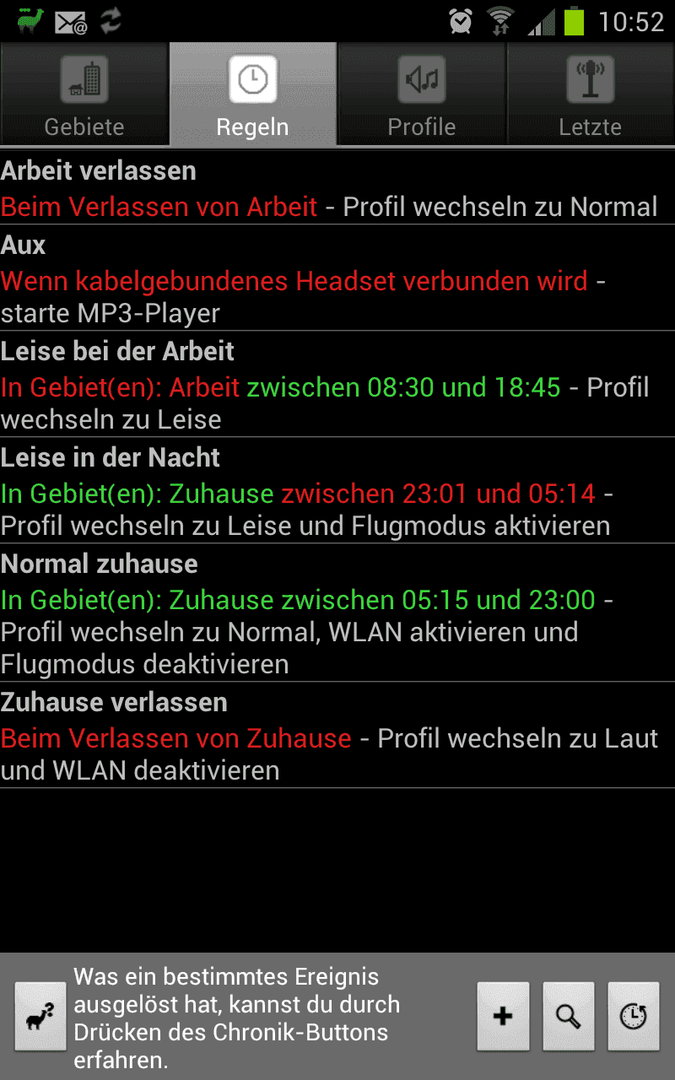

so ich hab jetzt das komplette umschalten beobachtet ... (habs halt die Zeiten auf "jetzt" umgestellt gehabt)
bei mir hats richtig auf Flugmodus geschalten und danach wieder auf normal zurück.
Wenn ich jetzt vor 23.00 Uhr unterwegs bin, dann schaltet es ja gar nicht in den Flugmodus weil ich ja nicht im Gebiet "zuHause" bin.
Blöd, wenn ich nach 23.00 Uhr das Gebiet zuHause verlasse, weil dann weiß er natürlich nicht, dass ich woanders bin, weil er ja keine Funkzellen zur Verfügung hat.
Aber das kommt so selten vor, da kann ich zB händisch umschalten.
Wazula schrieb:
Kann es sein das noch zu dem Gebiet Zuhause einige Zellen gehören?
- Wenn ja: dann erferne die Zellen und lass nur den Punkt auf der Karte
Schau mal auf der Karte wo der blaue Punkt ist. Liegt er im Kreis?
- Denke dran das die Positionsbestimmung nicht so genau ist außer du verwendest GPS (GPS belastet den Akku)
Ich hab jetzt mal nur denPunkt auf der Karte belassen und die Zellen entfernt.
Der blaue Punkt liegt auch im Kreis. Llama sagt mir jetzt aber "unbekanntes Gebiet". Keine Ahnung, wo da das Problem ist
