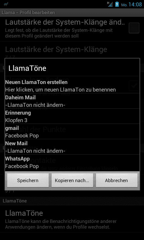

Ich habe bei Llama Töne erstellt. Einen davon Testweise mit entsprechendem Titel. Nun finde ich um´s verrecken nicht, wie ich diesen einen Ton wieder löschen kann. Weiß jemand mehr??
Also mir geht's genau so. Ich finde keine Möglichkeit, die Llama-Töne wieder zu entfernen, was etwas nervig ist, da ich zu Testzwecken einige angelegt hatte, die ich eigentlich garnicht benötige.
Hat jemand ne Idee? :confused2:

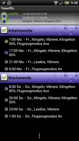

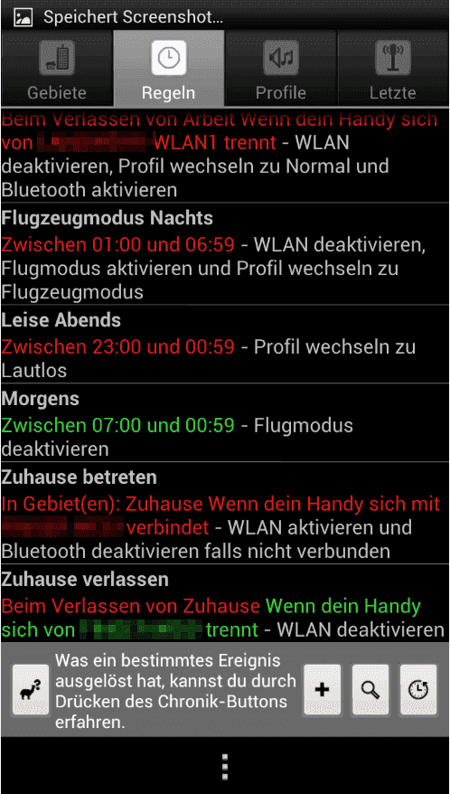

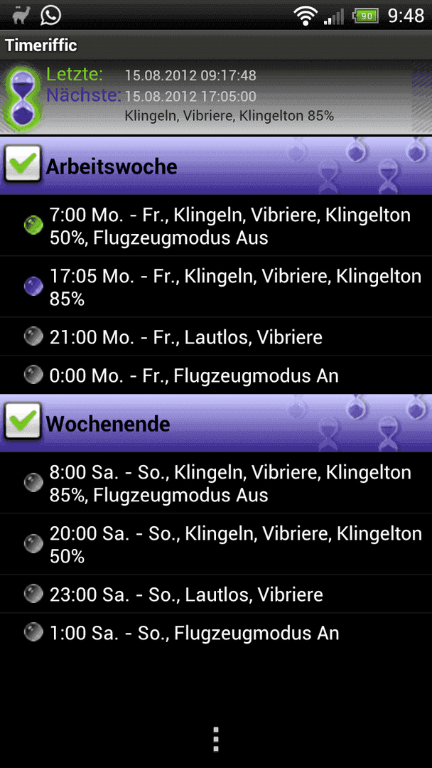

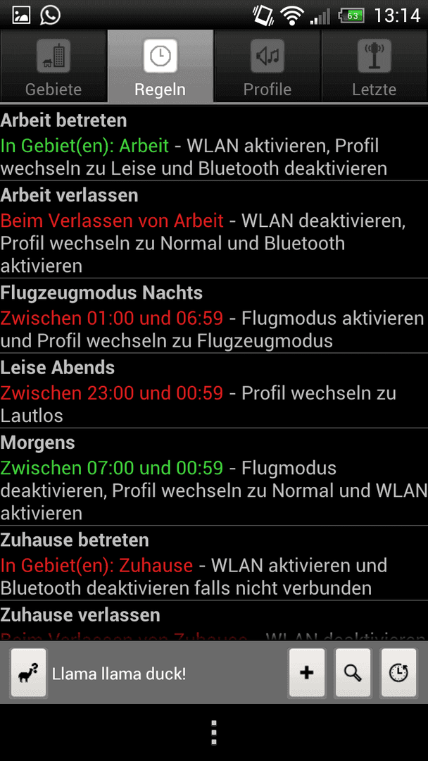

Hi zusammen, also ich finde Llama auch ziemlich genial. Habe vorher nur Timeriffic Zeitgesteuert genutzt und versuche jetzt die Profile aus Timeriffic in Llama einzutragen, weil ich damit Wlan, Bluetooth etc. damit gebietsbezogen aktivieren kann.
Kann hier mal einer drüber schauen ob das so in Llama funktionieren würde oder gibt es da vielleicht überschneidungen?
Was ich nicht so ganz verstanden habe ist was Llama macht wenn es mehrere Regeln gibt die unterschiedlich Bedingungen haben aber aus diesen Regeln mehrere Regeln zutreffen. Also wie bei mir die Regeln, die Zeitgesteuert und nach Gebiete unterteilt sind.
Und noch eine Frage wie groß (Umkreis) ist denn das Gebiet einer Zelle überhaupt?
Hoffe man versteht was ich meine?

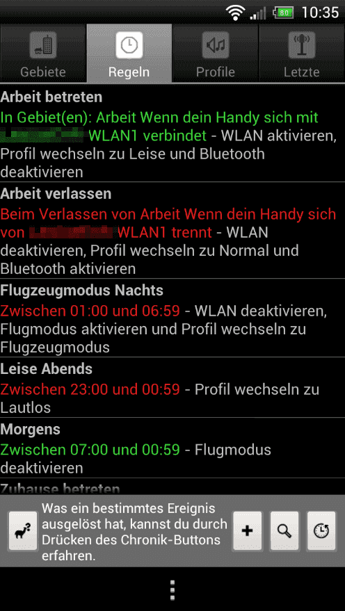

Kannst Du mir noch sagen ob es bei den Regeln oben überschneidungen gibt bzw. diese funktionieren sollten?
Mir fallen da ein paar Kleinigkeiten auf:
  1. Wenn sich das Handy mit WLAN X verbindet, wlan aktivieren. Entweder wirde die Regel nie ausgeführt weil sich das Handy mit ausgeschaltetem WLAN nicht zu WLAN verbinden kann, oder Du brauchst WLAN nicht mehr zu aktivieren weil es schon aktiv ist.
  2. Wenn Du abends auf das Lautlos Profil schaltest, macht es sinn, morgens wieder auf ein anderes Profil zu wechseln. Sonst ist den ganzen Tag lang Ruhe.
  3. Wenn Du in den Flugmodus wechselst, mußt Du WLAN nicht deaktivieren. Ist bereits abgeschaltet.
Ansonsten sehen deine Regeln auf den ersten Blick unkritisch aus.
Reaktionen: Soulfly999
Danke für die Antworten.
Also zu 1. da hast natürlich Recht. Denkfehler! :huh:
2. Macht Sinn. :thumbup:
3. Wohl war aber beim HOX hat das manchmal nicht richtig funktioniert!?
Werde es jetzt mal so checken, hauptsache der Wecker klingelt auch morgen früh. :scared:

Hmm... also so ganz richtig funktioniert das nicht mit den Gebieten.
Bin gestern von der Arbeit weggefahren und es hat anscheinend dauernd die Regel im Sekunden-Takt geändert zumindes die ersten 0-2km. Konnte ich daran erkennen, dass sich wlan und bluetooth permanent ein und ausgeschaltet haben. Wahrscheinlich wurde immer wieder in der Zelle gewechselt und wieder raus.
Kann man das irgendwie einstellen oder umgehen.
Ich würde bei den Regeln die Verzögerung aktivieren (Regel bearbeiten > Erweitert > Regel verzögern).
In dem Fall vielleicht ein verzögertes Aktivieren der Regel "Bin auf Arbeit" um 5 Minuten. Wenn auf dem Heimweg immer wieder an ner Zelle vorbeikommst, die bei als Arbeitsstelle definiert hattest, wartet Llama nochmals 5 Minuten, ob auch dort bleibst.
"Verzögerte vergessen, falls unzutreffend" muss für diesen Zweck ebenfalls aktiv sein.
Oooder so ganz professionell: Mit Variable arbeiten.
Wenn zum Beispiel klar ist, dass nach der Arbeit nach Hause gehst oder zumindest immer einmal zu Hause bist, bevor wieder zur Arbeit gehst, könntest es so machen:
- Wenn Daheim, Variable xyz auf 0 setzen
- Wenn im Gebiet "Arbeit" und Variable xyz ist 0, dann xyz auf 1 setzen und Profil "Arbeit" aktivieren
- Wenn nicht mehr im Gebiet "Arbeit" und xyz ist 1, dann Profil "Unterwegs" aktivieren
So oder so ähnlich...als Anhaltspunkt :cool2:
Heißt also im Klartext, dass die Regel erst 5min. später nach verlassen des Gebietes angewandt wird richtig?
Würde ich mal behaupten. Hilfetext in Llama: "Legt fest, ob die Ereignisse dieser Regel sofort eintreten oder nach erst nach einer bestimmten Zahl Minuten."

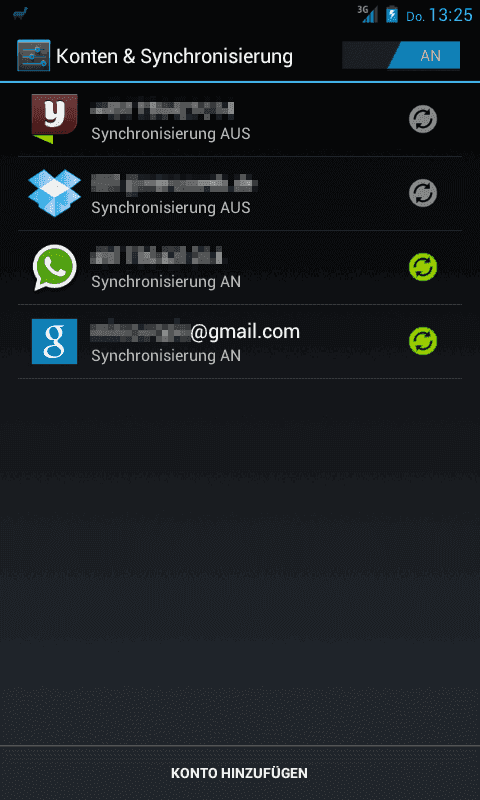

Hi,
gibt es eine möglichkeit, Llama die HIntergrunddaten aktivieren zu lassen?
Habe eine Regel erstellt, dass beim Laden Wlan aktiviert wird und es wäre schön, wenn auch die Hintergrunddaten aktiviert werden, zwecks automatischen Updates über den PlayStore.
Man kann zwar "automatische Synchronisation" auswählen, dann wird der Haken zwar gesetzt, aber der Überpunkt Hintergrunddaten bleibt leider frei.
Entweder ich bin blind oder es gibt diese Einstellung nicht in Llama?
fliegentöter;3887398 schrieb:
Hi,
Hintergrunddaten?
Entweder ich bin blind oder ich finde diese Einstellung in Android nicht :confused:
emale999 schrieb:
Hintergrunddaten?
Einstellungen -> Konten&Sync -> Hintergrunddaten
Wenn sie deaktiviert sind, verbindet sich das Handy nicht dauerhaft mit Google, spart also Akku, aber der Store funktioniert nur mit den Daten :(
Darum wäre es schön, wenn mein Handy nur beim Akkuladen nach Updates sucht :)
JellyBean-Feature?
Bei mir unter Android 4.0.4 auf dem Nexus S finde ich unter Einstellungen -> Konten&Sync nur die einzelnen Synchronisierungsdienste für Google, WhatsApp & Co ohne irgendwelche Erweiterte Optionen über die Menütaste zu haben.
Aber vielleicht wird diese Option auch deshalb nicht von Llama angeboten, da sie nicht zum Standardrepertoire gehört?
