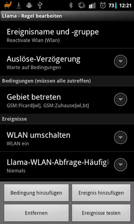

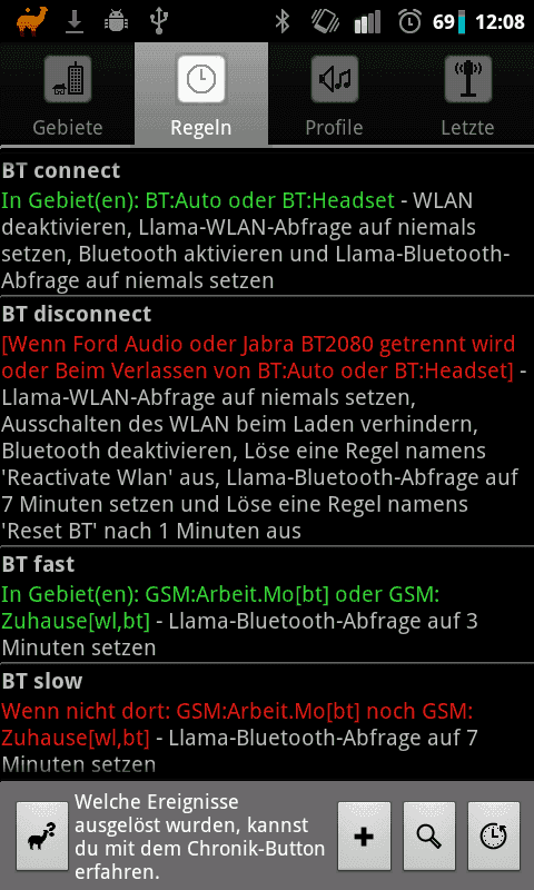

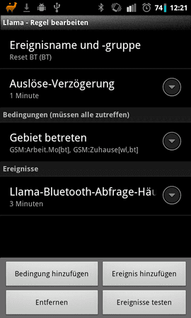

Ich finde, wir sollten hier mehr Screenshots sehen von funktionierenden Konfigurationen. Alleine für die Sektion Bluetooth habe ich nun diese Konfiguration (s.u. die ganze Regelliste passt leider nicht auf den Screen). Die beiden nachgelagerten Regeln habe ich als einzelne Screenshots beigefügt.
Damit funktioniert es aber nicht und das BT-Headset z.B. verbindet nicht. Nach einem Llama-BT-Abfrage Lauf erkennt er das Gebiet BT:Headset zwar (das Headset ist die ganze Zeit an), er verbindet aber nicht damit und es greift nichtmal die Regel "BT connect". Manchmal sieht man, dass gerade noch mit dem Headset verbunden wird, danach wird aber BT wieder getrennt.
Meine Namenskonvention für Gebiete, damit ich den Überblick behalte:
  • BT:Auto
  • BT:Headset
  • GSM:Zuhause[wl,bt]
  • GSM:Arbeit[bt]
  • WL:Arbeit
  • WL:Zuhause
Vor dem : steht die Erkennung per BT, Wlan oder herkömmlich per GSM-Zelle. In [] steht bei den GSM-Zellen, welche Dienste dort verfügbar sind.
