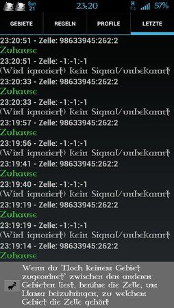

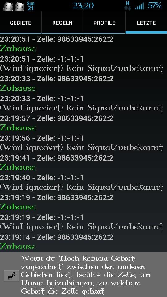

Bei meinem One ist jede zweite Zelle unbekannt bzw kein Signal obwohl ich Signal habe. Ist das normal?
Vielleicht ist die so ähnlich wie ne andere zelle und unterscheidet sich nur irgendwo in der dritten Zahl und sehen auf dem ersten Blich ziemlich gleich aus = trotzdem zwei verschiedene = unbekannte noch nicht zugewiesen? Dann schaltet er immer hin und her je nach Signalstärke.
Nein da steht ja auch immer dieses -1-1-1 oder so ähnlich... Das sieht genauso aus, als hätte ich den flugmodus an...
Hier ma nen pic:
Bei meinem HOX war es nicht so und es hat sich bis auf das Gerät nichts geändert...
Diese -1 Zellen hatte ich bisher auf allen Handys, allerdings unterschiedlich oft. Da sich das ganze aber nach deinem Screenshot zu urteilen nach sekundenbruchteilen wieder fängt, ist die frage, ob es überhaupt negative auswirkungen hat.
Es hat sich "NUR" das handy geändert? Nur ist gut, das is doch schon eine menge. Vielleicht hat das neue ja schlechtere empfangseigenschaften (konstruktionsbedingt oder durch einen produktionsfehler deines geräts) und deshalb verliert es öfter sehr kurzfristig die verbindung. Vielleicht hat auch die aktuelle firmware eine macke und verbindet zu oft und zu schnell zu einer neuen zelle. HTC hat nach meiner erfahrung sowieso ein massives qualitätssicherungsproblem und kommt mit dem empfang nicht wirklich gut zurecht.
