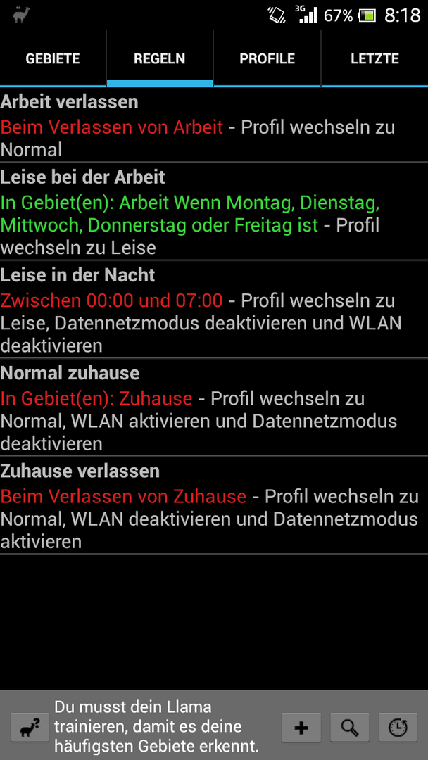

auch auf die Gefahr hin, dass die Frage doof bzw. die Lösung ganz simpel ist, möchte ich mich an Euch Llama-Profis wenden. Mit dem JB-Update ist bei meinem Acro S leider die "Ruhige Stunden"-Option verschwunden. Ich hab mich nach Alternativen umgesehen und bin bei Llama gelandet, das nun deutlich mehr kann, als ich eigentlich brauche. Es sind zwei Ortsprofile mitsamt Regeln angelegt, die tadellos funktionieren.
Nur die vermaledeite "Leise in der Nacht"-Regel - also das, was ich eigentlich wollte, nämlich Daten aus und Profil "Leise" - macht nicht das, was sie soll. Problem: sie deaktiviert sich sich morgens um 7:00 Uhr nicht. Daten bleiben aus, Profil bleibt "leise". Was mache ich falsch? Die aktuelle Konfiguration siehe Anhang.
Danke vorab und Sport frei - K_H

Llama benötigt immer 2 Regeln, eine zum einschalten, eine zweite zum aus-/zurückschalten. Bei mir sieht es so aus:
Leise in der Nacht
In Gebiet(en): Zuhause
zwischen 22:00 und 06:30 - Profil wechseln zu leise
Morgens Normal
Zwischen 05:00 und 05:01 Profil wechseln zu Normal
Die zweite Regel sorgt dafür, dass es um 05:00 Uhr in jedem Fall zu Normal wechselt, damit ich keine Termine verpasse
Reaktionen: koenig_hirsch
Da fehlt die Regel was ab 7.00Uhr passieren soll.
zu langsam
Ahso, alles klar... ging davon aus Llama reicht es, dass eine Bedingung nicht mehr erfüllt ist und wechselt dann zurück. Dann klick ich mal noch eine Regel zusammen :smile: Danke Euch und Sport frei - K_H
