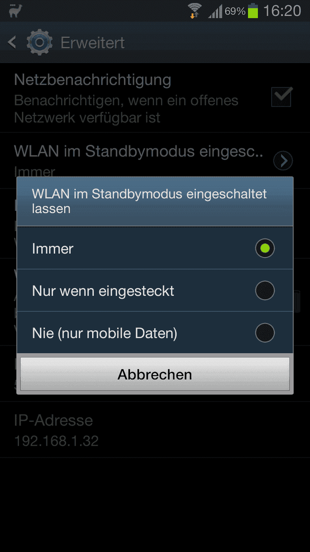

Die WLan-Standby-Richtlinie schaltet dein WLan ab, wenn das Display aus ist und nach dem Einschalten wieder an. Das sollte also auf "Nie" stehen, wenn du das nicht möchtest.
Also, das funktioniert so nicht!
Im beschriebenen WLan-Menü gibt es unter "WLAN im Standbymodus eingeschaltet" folgende Auswahlmöglichkeiten:
WLAN im Standbymodus ingeschaltet lassen
- Immer
- Nur wenn eingesteckt
- Nie (nur mobile Daten)
Also, geht WLAN bei "Nie" immer aus, wenn es in Standby schaltet!
Das ist aber nicht gewollt und behebt natürlich nicht das Problem, das WLAN nach erreichen "zu Hause" angeht.

Gut, das ist bei mir genau andersrum. Der Punkt heißt bei mir:
"Festlegen, wann von WLan auf mobile Daten umgeschaltet werden soll"
Deshalb meinte ich "nie".

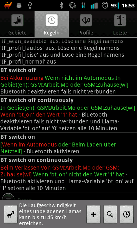

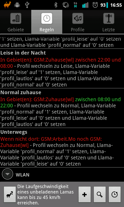

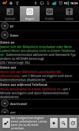

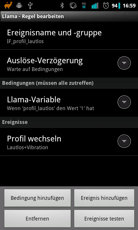

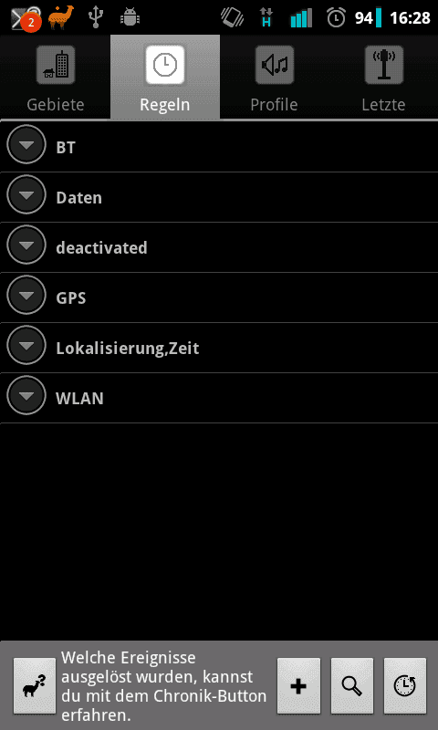

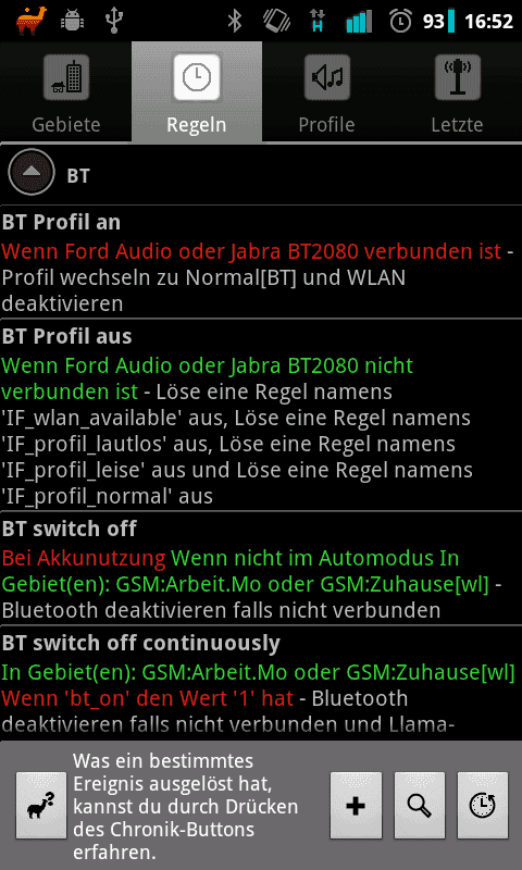

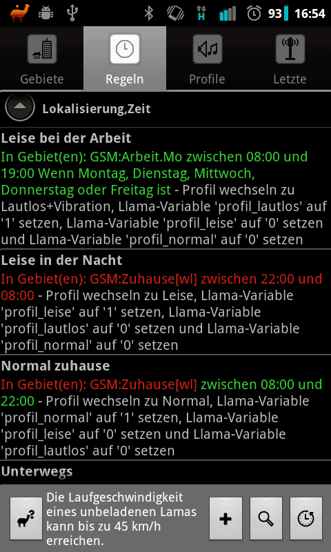

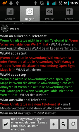

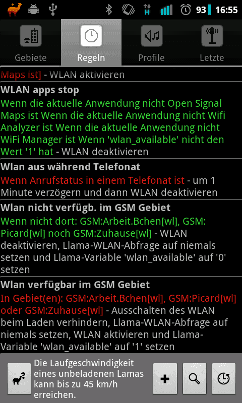

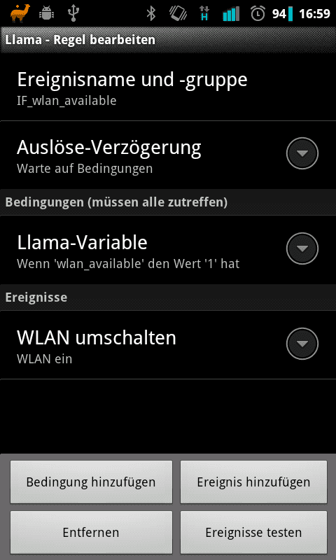

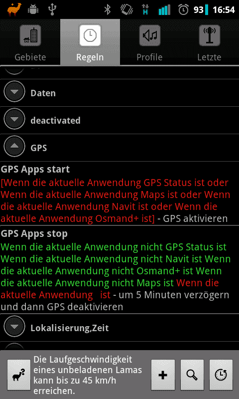

Wie angekündigt Screenshots meiner aktuellen Konfiguration...
Wie gesagt funktioniert das mit den Llama-Variablen noch nicht, das scheint ein Bug zu sein. Und das periodische Prüfen für die BT Regeln funktioniert auch noch nicht wie gewollt.
