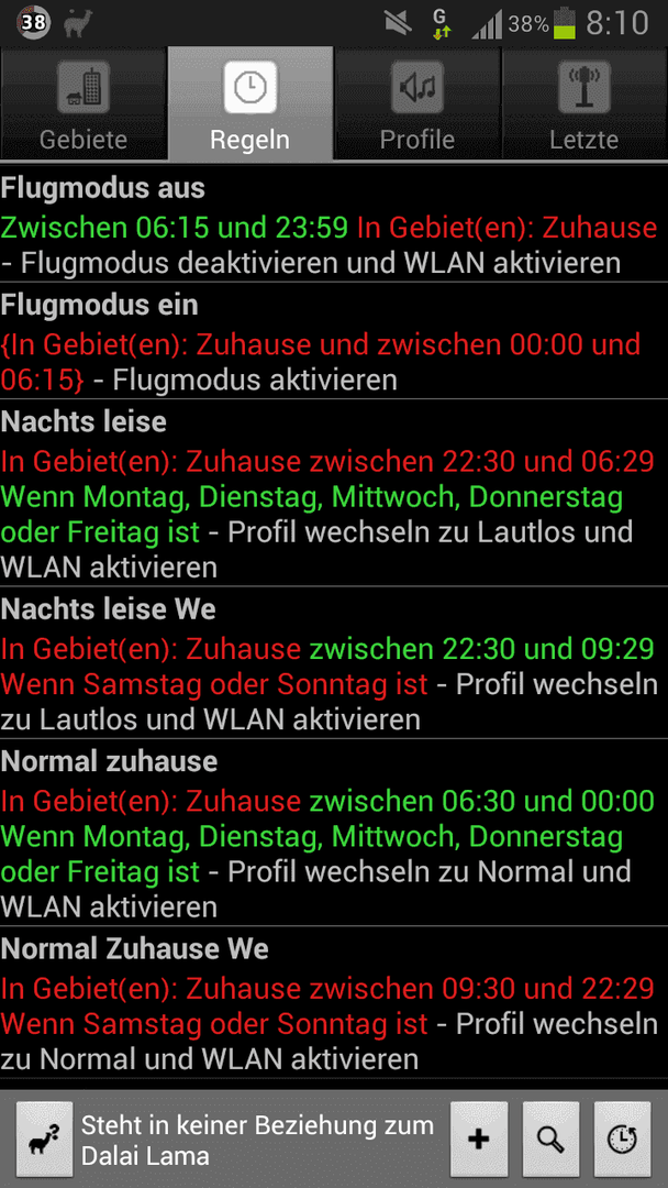

Ich checke gerade Llama nicht si ganz..könt ihr helfen?
Ich habe 3 Regeln:
Normal zuhause:
In gebiet zuhause zwischen 0630 und 0000 profil wechseln zu Normal und Wlan an
Flugmodus ein:
In gebiet zuhause Und zwischen 0000 und 0614 Flugmodus
Aktivieren. - hier ist die Uhrzeit rot.. Warum?
Flugmodus aus:
Zwischen 0615 und 2359 in Gebiet Zuhause flugmodus deaktivieren und Wlan aktivieren
Weiss jemand, warum die Uhrzeit rot ist? Rot heisst doch, die Regel hat einen Fehler oder?
Dank euch
Rot heisst nur, dass diese Bedingung im Moment nicht zutrifft. Grün dagegen heisst, dass sie gerade erfüllt ist. Und unterstrichen ist sie, wenn sie gerade ausgelöst wurde (korrigiert mich, wenn ich das bisher falsch verstanden habe)...

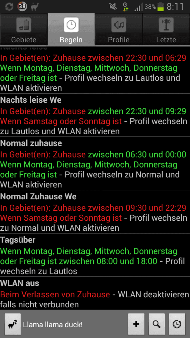

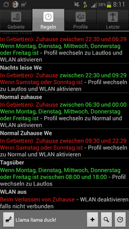

Hallo Jungs und Mädels,
ich habe angehängte Regeln erstellt.
Machen diese aus Eurer Sicht Sinn oder kann man diese zusammenstauchen?
Eins bekomme ich nicht ganz hin nämlich die "Lautlos" Einstellung wenn ich auf der Arbeit bin. Theoretisch kann ich sagen ich bin im Gebiet Arbeit also lautlos. Wenn ich allerdings einen Kundentermin habe würde es ja wieder auf "Normal" gestellt werden (Zelle verlassen-keine Kalendereinträge im privaten Gerät für Geschäftstermine vorhanden). Wie habt ihr das geregelt? Ich habs jetzt so gemacht, das ich Mo-Fr von 08-18Uhr lautlos habe. Blöd nur, wenn man mal einen Tag frei oder urlaub hat. Dann müsste ich das Ganze manuell steuern.
Wie ist das mit variablen? Wie werden die genau erstellt? Einfach benennen und dann Ja oder nein bei Variablenwert eintragen?
Ich würde gern so wenig wie möglich regeln haben damit es übersichtlicher ist.
Wichtig ist Flugmodus nachts an/tagsüber aus, Arbeit lautlos, zu hause normal und Wlan an und am We erst ab 0930Uhr auf normal.
Dank Euch
Ich sehe erstmal nichts zu vereinfachen. Ich finde, es wird auch schwieriger zu pflegen, wenn man viele Regeln zu einer kombiniert. Bei mehreren modularen Regeln kann man auch die Ausführung besser überwachen. So habe ich z.B. Tageszeitabhängig das Profil und auch Bluetooth geschaltet, habe aber dennoch 2 getrennte Regeln hierfür, falls ich doch mal bei BT eine weitere Bedingung einfüge. Schau dir mal meine Screenshots etwas weiter oben an, obwohl ich mittlerweile wieder Änderungen gemacht habe, weil das periodische Prüfen von BT nicht funktionierte. Auch das periodische Abfragen des Ortes funktionierte nicht, weil das Gerät es einfach nicht hergibt, egal wie oft man den Ort abfragt. Die Ortsänderung beim Blade wird halt erst erkannt, wenn es aufwacht.
Wann du Urlaub hast, kann Llama natürlich nicht wissen. Etwas manuelle Arbeit wird da immer notwendig sein. Vlt. legst du dir hierfür einfach Shortcuts auf den Desktop. Oder du machst es abhängig von bestimmten Terminen im Kalender, das haben auch schon andere hier im Thread berichtet.
Das Laut/Leise Schalten abhängig von der Uhrzeit ist eigentlich das einzige, was bei mir wirklich zuverlässig funktioniert, auch wenn das Gerät schläft.
