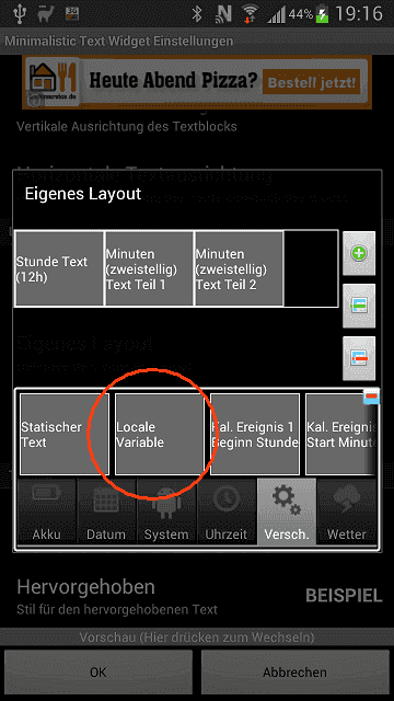

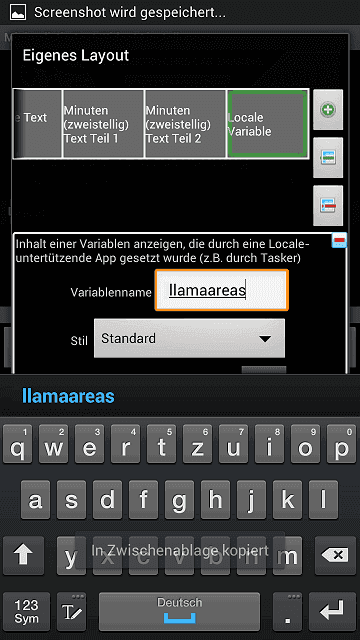

Prinzipiell können die MT Widgets auch Llama-Variablen anzeigen. Somit also sowohl die bereits durch Llama vorbelegten (llamaareas und llamaprofile), als auch alle in Llama selbst definierten.
In den MT-Einstellungen muss dazu ein eigenes Layout gebastelt werden. Dort kann man unter "Verschiedenes" das Modul "Variable" wählen. Hier gibt man dann exakt den Llama-Variablennamen ein (also eben z.B. llamaareas). Siehe Abbildungen 1 und 2.
Den Rest (Textgröße, Farbe, Leuchteffekte, etc.) definiert man wie üblich über die MT-Settings.

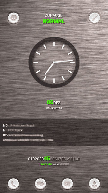

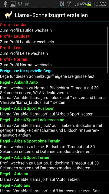

Anwendungsbeispiele:
Ich habe drei MT Widgets auf dem Homescreen. Das erste zeigt den (Llama-)Aufenthaltsort (llamaareas) und das aktive (Llama-)Profil (llamaprofile) an, sowie eine dritte selbst definierte Variable, die entweder "T" für einen aktiven Termin, "N" für meine Nachtschaltung oder eben nichts enthält.
Eine Llama-Regel prüft meinen Kalender auf Termine und setzt diese Variable ggf. auf "T", via Zeitregel auf "N" oder eben wieder zurück auf nichts.
Als Aktivität bei Antippen habe ich eine Llama-Regel erstellt, die nur eine selbst definierte Variable (llama_widget) auf 1 setzt. Dies nutze ich dann als Trigger für weitere Llama-Regeln (zurückstellen auf 0 nicht vergessen!). So schalte ich mein Telefon damit komplett stumm, falls ich schnell in einen Termin muss, der nicht im Kalender stand, und bei nochmaligem Antippen wieder zurück auf den Normalzustand.
Ein weiteres MT-Widget enthält bei mir das aktuelle Datum (aus MT, ohne weitere Llama-Variablen), und beim Antippen stellt mir eine Llama-Regel den Wecker.
Mein drittes MT-Widget zeigt Akkustand und den WLAN-Verbindungsstatus (beides MT-Funktionen), und dazu entweder "Locked" oder "Unlocked", je nach Status des Bildschirmsperren-Passworts (gelesen aus einer selbst definierten Llama-Variable, die natürlich auch durch Llama gesetzt wird).
An sich aktiviert/deaktiviert sich mein Lockscreen-Passwort je nach Aufenthaltsort. Durch Antippen des Widgets aktiviere ich eine weitere Llama-Regel, die manuell wie ein Switch den Status umkehrt. So kann ich unterwegs manuell das Passwort deaktivieren, oder es umgekehrt daheim (bei neugierigem Besuch :sneaky:) einschalten.
Als I-Tüpfelchen habe ich in Llama noch eine verzögerte Regel, die bei Deaktivieren des Passworts unterwegs es nach 15 Minuten automatisch wieder einschaltet.
Wie das bei mir aussieht: Siehe Abbildung 4.
Wenn Fragen offen geblieben sind, nur zu. Sorry, falls man die Screenshots schlauer einbinden kann - CopyPaste hat nicht geklappt, gab nur Fehlermeldungen.
