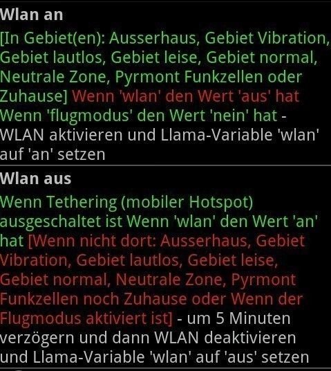

Hallo HellRacer,
als erstes die Einstellungen Versuchslabor Wlan-Netzwerke abfragen aktivieren. WLan-Abfrage-Intervall 5 min oder kleiner Wert wählen. Das Wlan-Abfrage-Intervall kann mit einer Regel später auch geändert werden.
Als nächstes die MAC-Adresse des eigenen Wlan-Routers einem neuen Gebiet zuweisen.
Code:
1. Regel
Ereignisgruppe: Wlan und Bluetooth
Bedingungen:
Gebiet betreten: neu angelegtes Gebiet
Llama-Variable: wlan nicht den aktuellen Wert: an
Ergebnisse:
Wlan an
Llama-Variable: wlan=an
2. Regel
Erweitert:
Regel verzögern
Verzögern um 1 min
Verzögerte vergessen
Bedingungen:
Nicht im Gebiet: neu angelegtes Gebiet
Llama-Variable: wlan nicht den aktuellen Wert: aus
Ergebnisse:
Wlan aus
Llama-Variable: wlan=aus

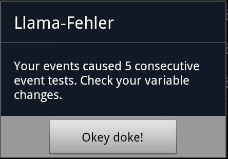

Beim arbeiten mit Llama-Variablen auf Fehlermeldungen achten. Wenn durch eine Llama-Variable zu viele Events (Regeln) ausgelöst wird, gibt es eine Fehlermeldung. Die Regeln werden dann nicht vollständig ausgeführt.

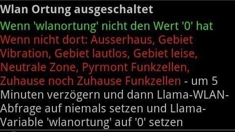

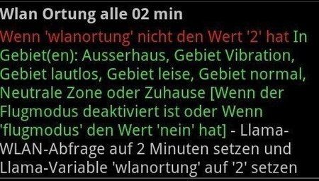

axel-33

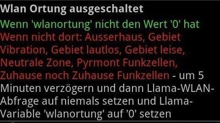

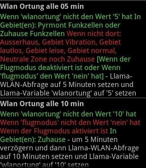

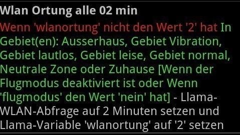

Hallo HellRacer,
falls die Llamaregeln zu komplex sind erschein folgende Fehlermeldung als text in den Benachrichtigungen. Nach dem Anklicken erscheint diese Box:
Regeln Wlan an und aus
Regeln zum Ändern der Wlanortung
Wichtig, wenn in den Regeln eine Verzögerung angegeben ist, dann immer mit Vergessen, wenn Bedingungen nicht mehr zutreffen.
Ich hoffe das hilft Dir
axel-33

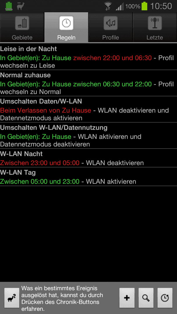

Habe auch das Problem, bei Gebietswechsel, das sich WLan im Bereich "zu Hause" erst wieder verbindet, wenn ich den Bildschirm kurz aktiviere. Bei außerhalb von "zu Hause" Mobile Datennutzung Ein/ Aus funktioniert.
Wer kann helfen???
Wer kann helfen???
Galaxy S3
Unter WLan-Einstellungen->Erweitert->WLan-Standby-Richtlinie auf "Nie" gestellt?

Der ursprüngliche Beitrag von 19:51 Uhr wurde um 20:08 Uhr ergänzt:
Hi Timothy Truckle,
heißt das, ich sollte die Einstellung vornehmen oder nicht?
Hab es jedenfalls grad probiert, kann aber grad nicht mein "zu Hause" verlassen um es zu testen, aber danke erstmal.
Wäre ja gut, wenn`s sooooo einfach war!!!
Die WLan-Standby-Richtlinie schaltet dein WLan ab, wenn das Display aus ist und nach dem Einschalten wieder an. Das sollte also auf "Nie" stehen, wenn du das nicht möchtest.
