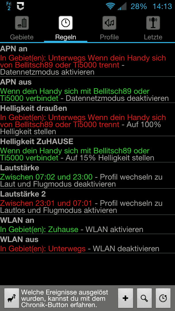

Ich hab folgendes Problem, llama aktiviert bei ausgeschaltetem Display nicht die regeln die ich eingestellt habe, zumindest nicht mobiles Netzwerk und die Helligkeit. Sondern erst wenn ich das Display kurz an mache. Zuhause funktioniert das aber mit WLAN obwohl Display aus ist. Das Gebiet schaltet aber um, das merke ich weil dann während der Musil wiedergabe ein kurzes knacken zu hören ist. Was mache ich falsch? Ich habe auch schon mal eine Regel erstellt dass das Display kurz angehen soll, dass macht der aber dann ständig und nicht nur kurz... Bitte um Hilfe!!

Das mit der Bildschirmhelligkeit, ist nicht so schlimm, aber dass mit dem mobilem Netzwerk stört mich, das funzt nur wenn ich das Display kurz anmache bei WLAN brauche ich das Display nicht kurz an machen... Hier mal nen screenshot von meinen Regeln.​

Hallo Bellitsch89,
ich benutze eine ähnliche Regel um den Datennetzmodus zu aktivieren und zu deaktivieren. Vielleicht würde ich die Regel etwas vereinfachen: APN an wenn sich dein Handy von Bellitsch89 oder TI5000 trennt, dann Datennetz an.
Bei mir funktioniert es. Voraussetzung ist natürlich, dass das Wlan rechtzeitig von Llama aktiviert wird.
Zur Kontrolle Reiter Regeln auswählen und unten rechts das kleine Uhrsymbol anklicken.
Gruss axel-33

Hi Axel-33,
Die Regel hatte ich so auch schon eingestellt gehabt, habe das mit dem Gebiet zum Test mal hinzugefügt, aber bei beidem klappt es nur, wenn ich das Display kurz an mache... Ich bin voll am verzweifeln.... Kann es sein, dass wenn mein HoX im deep sleep ist, dass llama mehr oder weniger ignoriert wird?
