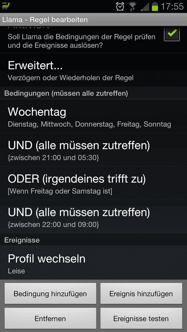

ich habe das mit dem Und / Oder nicht ganz verstanden.
Regel:
Wenn Sonntag bis Donnerstag ist und Gebiet zu Hause und es ist 21 bis 05 Uhr
Oder
(in Lama sieht das so aus: ODER (irgendeins trifft zu )[zwischen 22:00 und 5:30 oder {wenn Freitag oder Samstagist}]
Freitag und Samstag und Gebiet zu Hause und es ist 22-09 Uhr
dann:
Profil lautlos
Jetzt will ich aber noch
Wenn Gebiet zu Hause und diese Regel da oben nicht ist und ich nicht Gebiet Arbeit
dann
Profi= Normale Lautstärke.
irgendwie klappt das nicht
Benny
Mach es doch mit mehreren Regeln?!
Einaml für So-Do und einmal für Fr+Sa meine ich.
Naja das könnte ich schon, aber ich wollte es in einer Regel.
Naja, das könnte ich ja schon, nur ich wollte die Regeln verstehen.
Hier gibt es doch bestimmt welche die sich mit "programmieren" auskennen.
Ich habe das mal versucht umzusetzen
PHP:
$wt= "wochenende";
$zeit = "nacht";
 if ($wt=="wochenende" and $zeit=="nacht"){ $ruhe ="Leise";
 } else if
 ($wt!="wochenende" and $zeit!="nacht")
 { $ruhe ="Laut";}
  echo $ruhe;
Wie muss ich denn das in Lama machen?
