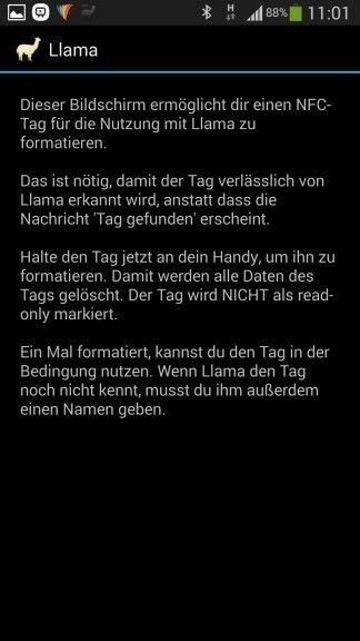

In den Einstellungen gibt es die Option "NFC-Tags verwalten".
Wem ich diese Aufrufe, kommt aber ein leeres Feld, dort erwartet wird, dass ich schon irgendwelche Tags "...benannt habe".
Was bedeutet den das?
Irgendwie fehlt mir noch eine Option, um die Tags für die weitere Verarbeitung vorzubereiten.

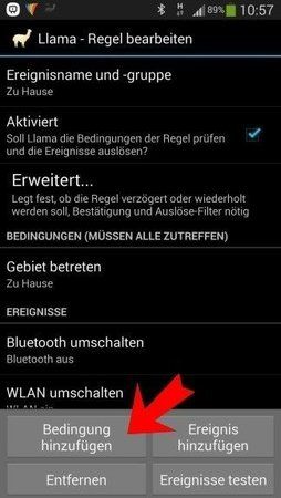

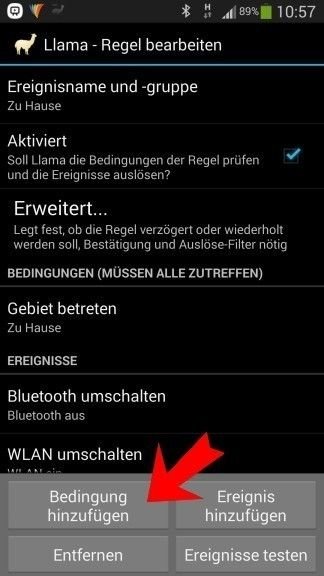

Du erstellst eine Regel, z.B. "Auto"
Dann Regel bearbeiten auswählen und auf "Bedingung hinzufügen" klicken. ( Bild 1 )

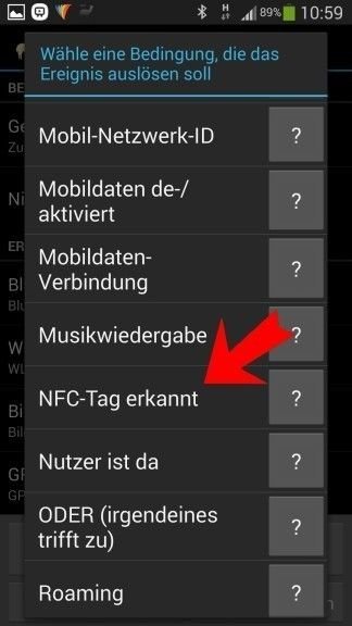

Dann in der Liste auf "NFC-Tag erkannt" klicken. ( Bild 2 )

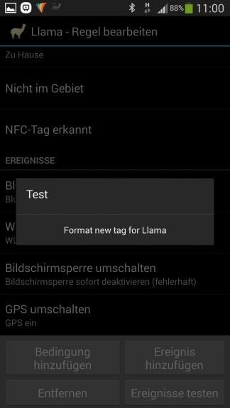

Jetzt kommt ein Fenster mit den Tags die LLama schon kennt. Bei mir "Test". ( Bild 3 )

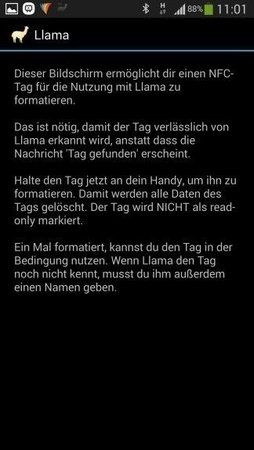

Wenn Du Llama noch kein Tag angelernt hast klicke auf "Format new tag for LLama". Dann sollte dieser Bildschirm erscheinen. ( Bild 4 )
Jetzt einfach nur noch lesen und machen :smile:
Gruß Hasenversteher

Danke Hassenversteher!
Perfekte Antwort, ich glaube, jetzt habe ich's verstanden. Ich hatte an den falschen Stellen nach der NFC Funktion gesucht.
Bin gespannt wie es funktionieren wird, wenn hoffentlich morgen meine Tags mit der Post kommen.
Danke!

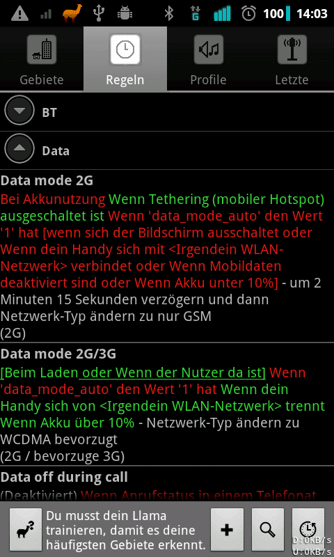

    Die Drosselung könnte man feststellen, indem man die spezifische Meldung von DroidStat oder Zielnetz erkennt.
Ein weiteres Beispiel, was Llama ohne Probleme nachbilden kann und spezielle Apps und Rom-Modifikation unnötig macht. :thumbup:
Automatic Mode Features:
Switch to 2G when wifi is connected.
Switch to 2G when data is turned off.
If screen is off for more that 10 minutes (configurable in the app) it will switch to 2G
If screen is off and battery is below 30% (configurable in the app) it will switch to 2G
Network usage monitoring to prevent switching to 2G if network is being used.
3G can be re-enabled as soon as the screen is turned on or unlocked or it can be done manually
Option to Disable data before switching network. (Required on some phones/ROMs)
Option for manual switching back to 3G. This setting allows user to choose when to switch back to 3G by selecting a notification in the notification bar. Requires separate app located on market or use link below
