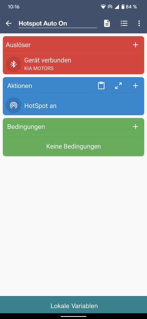

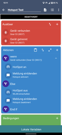

Eigentlich eine simple Funktion, die ich über zwei getrennte Makros problemlos ans laufen bekommen habe.
Wollte das jetzt verschlanken über ein Makro und noch Meldungen dabei ausgeben. Allerdings läuft das Makro dann in einer Schleife und schaltet den Hotspot ständig an und aus. Weiß jemand wo der Fehler liegt? Habe das Testweise mit meiner Gear S3 probiert um den BT Connect zu simulieren.
Mit zwei wenn/IF ging es auch nicht

Ich weiß nicht ob ich dich richtig verstehe, du möchtest macro Bild 1 mit macro Bild 2 kombinieren?
Ich denke eher Macro in Screenshot 1 soll das Macro in Screenshot 2 ersetzen.
Reaktionen: Soulfly999
Ja genau, prinzipiell funktioniert ja alles, aber mein innerer Monk will es auch verstehen 😅
Auf Bild 1 braucht man nur 1 Makro und auf 2 halt 2

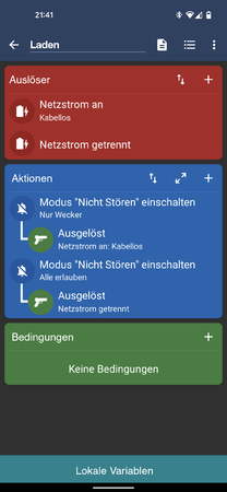

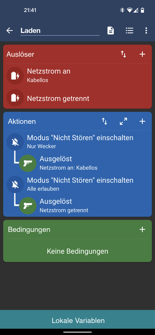

Versuch das ganze mal über Auslöser zu setzen.
Ähnlich wie ichs bei mir mit laden und Dnd gemacht habe, siehe Screenshot

@Soulfly999 wie @Rayden86 es bereits angedeutet hat, hast du den Fehler gemacht den auch ich anfangs immer gemacht habe.
Die Wenn-Dann-Bedingung ist bei dir nicht richtig definiert.
Es muss heißen Wenn "Ausgelöst" Bluetooth verbunden...
Und nicht wenn Bluetooth verbunden!
Noch ein Beispiel:
