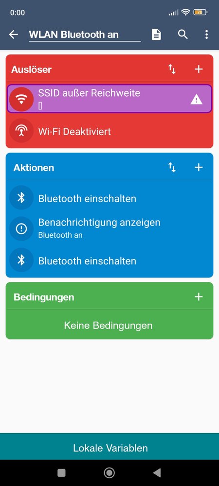

Hallo liebes Forum, ich habe mir ein Programm über Makro-droid geschrieben. Diese soll mir beim Verlassen des WLANs das Bluetooth automatisch einschalten und beim wieder Eintreffen in das WLAN soll das Bluetooth deaktiviert werden . Manchmal funktioniert es auch aber wenn das Handy ausgeschaltet ist also im Standby funktioniert es nicht? Was kann ich tun? Gibt es einen Trick wie beim schütteln das man irgendwo aktivieren kann das es auch im Standby reagiert? Vielen lieben Dank.
@cbpanther1 dein Makro ist feherbehaftet, da du beim ersten Auslöser ein Dreieck mit Ausrufezeichen angezeigt bekommst.
Entweder hast du hier keine spezielle SSiD eingetragen, oder dein Standort ist deaktiviert.
Des weiteren ist dies, dasselbe Problem wie in Kann man mit MacroDroid die Rufnummernübertragung ausschalten? (Automatisierung - MacroDroid) wo du meine Frage noch nicht beantwortet hast, wenn Macrodroid wohl von deinem Xiaomi aus dem RAM geschmissen wird.
