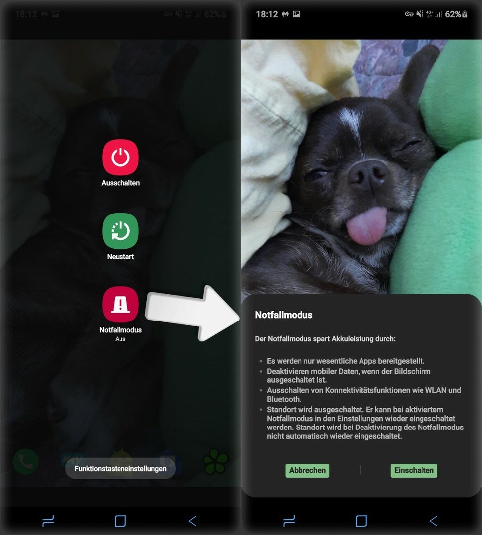

Ist es machbar mit Macrodroid diese Meldung automatisch zu beenden also ab zu brechen wenn diese Medung errscheint?
Macrodroid soll automatisch Abbrechen wählen sobald dieses Fenster sich öffnet.
Wie mach ich das mit Macrodroid?

Ich versuche gerade in Macrodroid über die Logcat funktion als auslöser für zurück drücken zu aktivieren.
Habe es bisher nicht geschafft. Hab zwar Logcat-Nachrichten erfassen benutzt weis aber nicht welche erfassung das [Abrechen | Einschalten] Fenster hat um es als Auslöser zu benutzen.
Oder gibt es eine andere möglichkeit mit Macromedia den Notfallmodus Dialog weg zuschalten?

Gibt es eine möglichkeit ein Fenster oder einen Bereich als Auslöser zu nutzen?
Meine Eltern und Ich möchten den Notfallmodus nicht versehentlich aktivieren.
• Deinstallieren geht nicht?
• Dachte mit Macrodroid kann man eventuell eine Automatisierung erstellen, wenn der Notfalmodus-Dialog erscheint, das sofort Abrechen getippt wird oder sofort 1× die Zurück Taste. Aber nur wenn der Dialog vom Notfallmodus erscheint.
Aber wie?
• Eventuell die Verknüpfung zum Notfallmodus manipulieren? und wenn ja wie?

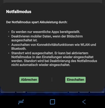

@darkskater Der Dialog erscheint wenn man entweder im Auschaltmenü Notfallmodus drückt oder eben nicht wissend drauftippt bzw mein Vater hat durch seinen Schlaganfall ein wenig Probleme mit der Handmotorik und krampt oder zittert ein wenig. Falls man den Notfallmodus erwischt das der Dialog automatisch mittels rücktaste oder sofort mit Abrechen beendet wird. Ganz deaktivieren ist ja wohl nicht möglich.
Habe es schon versucht mit einigen Logcat Aufzeichnungen als Auslöser zu benutzen. Ich weis leider nicht welcher Logcat Eintrag dieses Popup Fenster umschreibt.CYMERA_20220120_181549.jpg
@netfreak Alternativ könntest du versuchen, den Notfallmodus über ADB zu deaktivieren, siehe hier.
Der Befehl müsste "pm disable-user --user 0 com.sec.android.emergencymode.service" sein. Bei Problemen mit "enable" wieder anschalten.
Reaktionen: netfreak

Perfekt vielen Dank. Es funktioniert. Danke Danke Danke
