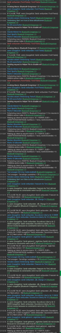

So... Es ist wieder passiert.
Im Protokoll sieht man, dass die Variable sofort auf "falsch" gestellt wird.
Trotzdem startet das Makro drei Mal zugleich bis zum ersten Timer und dann folgen alle Aktionen dreifach, bis das Makro durch ist
Glaube das ist ein Bluetooth Problem und dazu gibt's einfach keine Lösung.
Falls sich hier nochmal jemand mit einem Ansatz findet, wäre ich um jeden Tipp dankbar.
