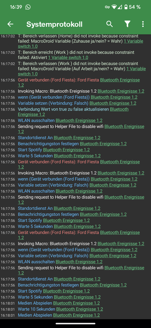

Ich habe gerade das Problem, dass mein Makro jedes Mal mehrfach ausgeführt wird, wenn ich mich z.B. ins Auto setze und Bluetooth verbindet.
Das ist die erste Schleife im Makro.
Heißt, die Textansage kommt 2 bis 3 Mal über die Lautsprecher.
Es werden alle Schleifen mehrfach wiederholt, aber nicht immer in identischer Anzahl.

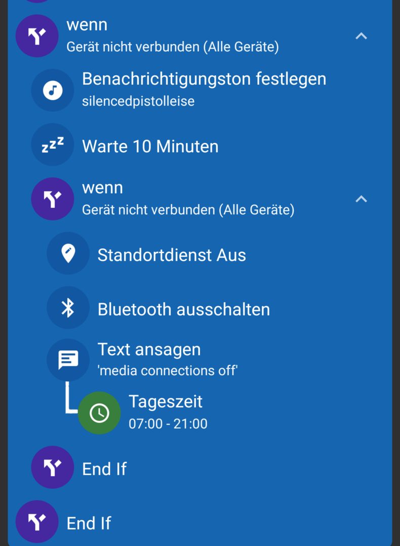

Kann mir vorstellen, dass beim verbinden das Bluetooth irgendwie intern konfiguriert wird und deshalb mehrfach neu koppelt.
Verwundert bin ich allerdings darüber, dass das gleiche auch passiert, wenn alle Bluetooth Geräte entkoppelt sind (zweiter Screenshot).
"Media connections off" wird teilweise drei bis vier Mal angesagt.
Jetzt habe ich bereits die Aktion "Schleife abbrechen" getestet, aber trotzdem wird das Makro mehrfach abgespielt.
Eine zeitliche Begrenzung vor die Textansage zu setzen, bringt nur eine Verzögerung rein, dann wird das Ganze trotzdem mehrfach getriggert.
Hat jemand eine Lösung dazu, damit es nur einmal aktiviert wird?

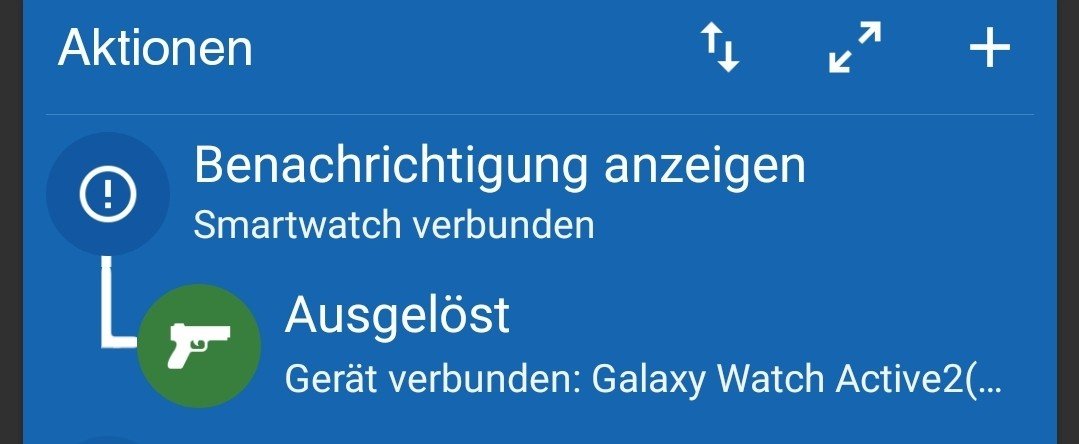

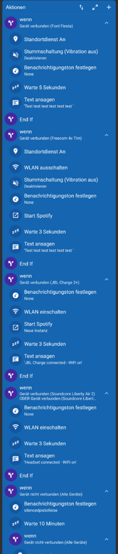

Deine "Wenn"-Bedingungen sind nicht richtig!
Du musst "Wenn ausgelöst" (die Pistole) einsetzen und nicht "wenn Bluetooth verbunden", damit der Auslöser einmalig das Makro aktiviert.

@xTimbox poste bitte nochmal das aktuelle Makro!
Wie in #2 gesagt, du musst "Wenn ausgelöst Gerät verbunden" und nicht "Wenn Gerät verbunden" als Auslöser definieren!
Hier das Makro.
Ist leider zu lang für nen Screenshot.
Ob über Auslöser oder direkt hat leider keinen Unterschied gemacht meine ich, aber teste ich später nochmal.

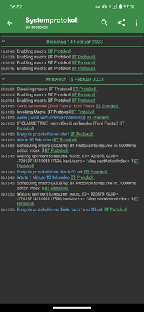

In deinem Systemprotokoll sieht man z.B. auch, dass die 5 sek Verzögerung gar nicht eingehalten wird.

Also der Zeitzähler läuft schon, wird nur komischerweise nicht protokolliert.

Weil alle Wenn-Bedingungen immer neu ausgeführt werden wenn du mit mehreren Geräten gleichzeitig verbunden bist und eine neue Verbindung zustande kommt.
Dein Block LibertyAir wird mehrfach ausgeführt, wenn du die Buds wechselst.
Da ich die Buds nicht mehr nutze habe ich dir mal eine zweite Variable eingebaut, damit dieser Block nicht mehrfach ausgeführt wird.
Des weiteren Änderungen mit "Ausgelöst"!
Probiere mal 1.3, ob es dann besser funktioniert!
Kann sein, dass noch mehr geändert werden muss.

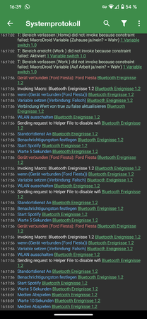

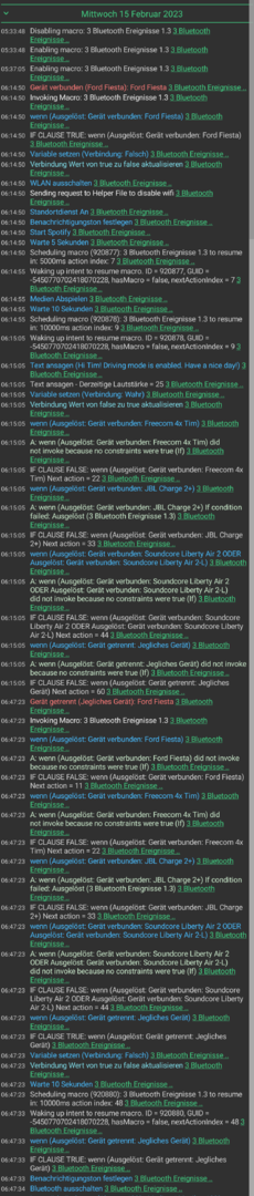

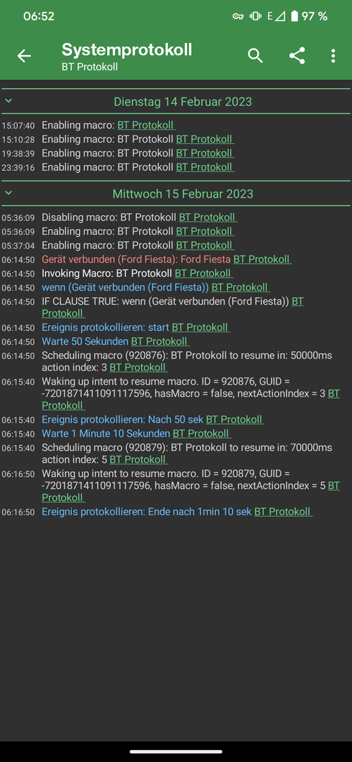

Anbei zwei Screenshots vom Weg zur Arbeit, leider ohne dreifachen trigger.
Nächster Versuch heute 15.30..
Ein Screenshot ist aus dem Medien Makro und einmal von der BT Protokollierung.
Bei beiden wird schon sauber die Verzögerung mitgezählt, allerdings ist das bei dem dreifachen Auslöser anscheinend unter gegangen, weil drei Makros parallel mit Zeitversetzung liefen.
Leider lässt sich mit dem Pixel 7 kein längerer Screenshot machen, aber da unten ist sowieso fast Ende.

@xTimbox Bsp.:
Auslöser:
Bluetoothverbindung Watch Bluetoothverbindung Auto
Szenario 1
Aktion:
1. Wenn Bluetoothverbindung Watch dann
2. Wenn Bluetoothverbindung Auto dann
Wenn du dich jetzt mit deiner Watch verbindest, dann wird 1. ausgeführt, verbindest du dich später noch zusätzlich mit dem Auto, dann wird 1. UND 2. ausgeführt!
Szenario 2
Aktion:
1. Wenn ausgelöst Bluetoothverbindung Watch dann
2. Wenn ausgelöst Bluetoothverbindung Auto dann
Wenn du dich jetzt mit deiner Watch verbindest, dann wird 1. ausgeführt, verbindest du dich später noch zusätzlich mit dem Auto, dann wird NUR 2. ausgeführt!
Der Auslöser "Bluetoothverbindung Watch" wurde zu diesem Zeitpunkt nicht getätigt.
Ich hoffe es ist jetzt verstanden 😉

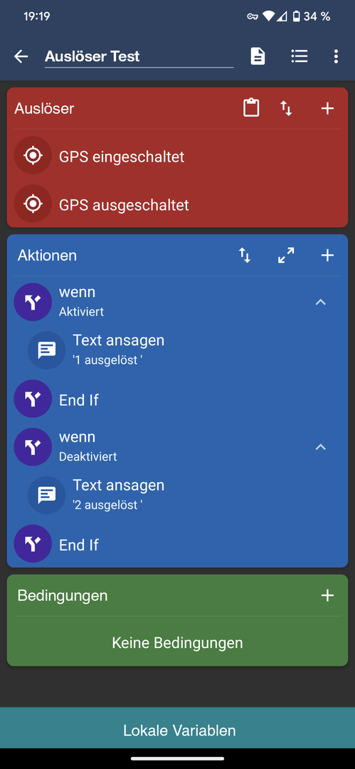

Edit:

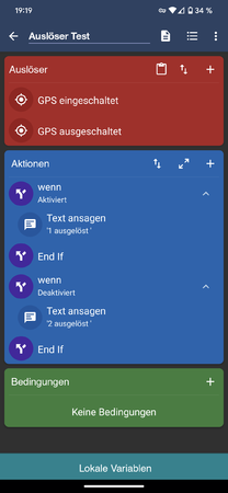

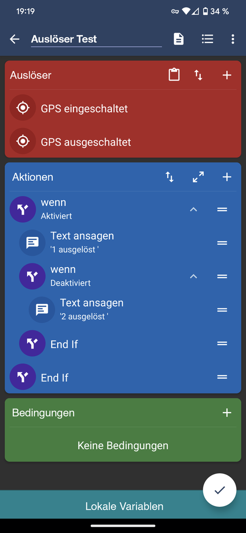

Habe ein Mini makro gebastelt und wie ich dachte, triggert x2 nur, wenn zuvor x1 getriggert wurde und sich beide in einem Ablauf befinden (Bild 2).
Sind x1 und x2 jeweils mit einem eigenen "wenn" ausgerüstet (Bild 1), triggert auch nur x2 bei entsprechendem Auslöser (hier GPS deaktiviert)
Ich denke die Pistole ist einfach als trigger für Aktionen oder trigger gedacht, die so nicht in der Auswahl der Schleifen auftauchen.
Der floating button zum Beispiel funktioniert in einer Schleife nur mit der Pistole als Auslöser.

Deine "Mini Makros" passen nicht in meine Erklärung!
Pack mal einen zusätzlichen Auslöser "Bluetoothverbindung mit Buds" hinzu und sonst nichts!
Dann aktivierst du deinen Standort!
Es kommt die Ansage "1 ausgelöst"!
Danach verbindest du dich mit den mit den Buds
Und es kommt wieder die Ansage "1 ausgelöst", obwohl du das nicht willst das die Ansage kommt!
Danach änderst du von "wenn aktiviert" auf "wenn ausgelöst GPS eingeschaltet", schaltest den Standort aus, schaltet Bluetooth aus und spielst das Makro wieder durch.
Du aktivierst erst deinen Standort!
und es kommt..... NICHTS! >>> Erklärung: Der Auslöser "GPS eingeschaltet" wurde nicht zum zweiten Mal betätigt.

Ja...Schön dämlich zwei Auslöser auf GPS zu legen.
Logisch dass es keine Probleme gibt, wenn der trigger nicht doppelt laufen kann, weil nur einzeln an/aus geht.
Habe auf GPS und Flugmodus trigger gewechselt und siehe da, es wird doppelt oder gar nicht getriggert.
Finde es sehr verwirrend, dass x1 bei x2 trigger auch nochmal ausgelöst wird, wenn es IF schleifen sind und x1 gar nicht getriggert wurde.
Auch seltsam ist, dass x2 nicht ausgelöst wird, wenn ich bei x1 und x2 die Pistole setze und x2 eigentlich getriggert ist, bevor x1 startet.
Fehlt mir die Logik hinter.
Vielleicht ist die Pistole eine Bedingung im Sinne der händischen Eingabe des Trigger...keine Ahnung.
