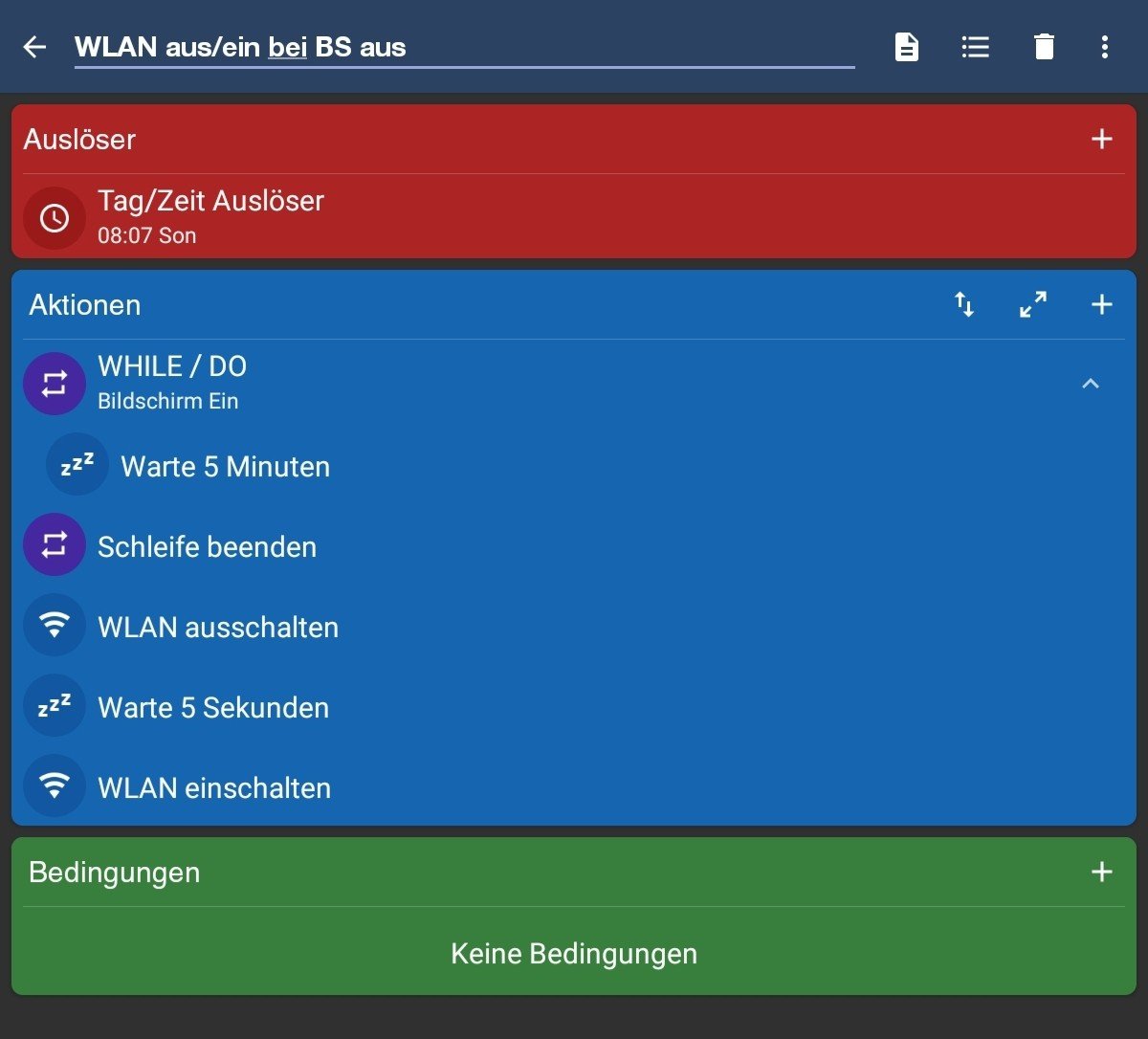

@smarty1900
Programmiere folgende Schleife vor die ersten Handlungen (also vor Wlan aus):
smarty1900 schrieb:
habe 4 Makros erstellt jeweils mit Wlan aus, Pause 5sec, Wlan an.
Wieso vier Makros? Wenn sie alle dasselbe machen, dann definiere in einem Macro die vier Auslöser. Diese sind mit "ODER" verknüpft!

Vielen Dank @orgshooter :)
Werde das mal so versuchen💪
@orgshooter
Habe Punkt 1 jetzt umgesetzt, sollte dann klappen.
Muss ich bei der While Schleife wiederholen solange Bedingung zutrifft oder 1x ausführen und dann solange Bedingung zutrifft auswählen?
Nur nochmal zum Verständnis da ich es für zukünftige Makros gerne kapieren würde :)
Du hast ja in der While Schleife Bildschirm an. Führt das dann quasi zu einer Endlosschleife bis der Bildschirm aus ist und dann der Rest ausgeführt wird?
Danke dir 😉
LG
Ja, solange der BS an ist, kommt die Pause vor der nächsten Aktion (damit ist auch deine erste Frage beantwortet)!
Diese Pause-Funktion ist wichtig, da sonst der Akku leergesaugt wird.
Erst wenn der BS aus ist, bei der Prüfung, wird der Rest des Makro ausgeführt.

@smarty1900 läuft jetzt das Makro mit den verschiedenen Startzeitenauslösern?
Ich denke, ja 😜
Reaktionen: smarty1900
Danke dir😁Klappt 1A, habe jetzt alle Start-Zeiten in den Auslöser gepackt 😉
