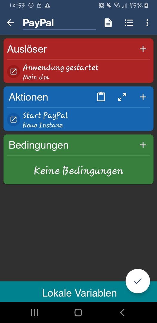

Meine Freundin möchte gerne ein Makro haben, wo sie als Auslöser DM usw hat, welche die App von Payback einmal öffnet und sie dann hin und her zwischen (Beispiel DM und Payback) wechseln kann, ohne das der Auslöser die Aktionen erneut ausführt und sie somit wieder in der Payback App landet.
Habe da schon paar Sachen ausprobiert über Bedingung und so.
Sie möchte gerne nur eine App anklicken und Payback soll sich paar Sekunden später öffnen und auch im Hintergrund laufen können.
Ich weiß, da steht Paypal.
Das Bild soll nur zur Veranschaulichung und als Beispiel dienen.
Ich hoffe, mir kann da jemand helfen und wäre da sehr dankbar.
Zudem wünsche ich ein angenehmen Vormittag und ein schönes Wochenende schon mal.

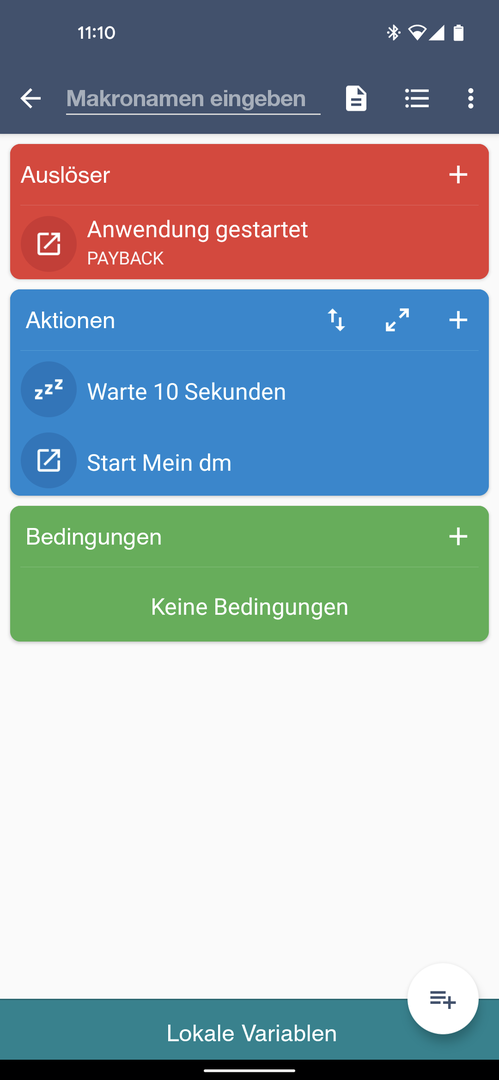

Zum Macro:
Würde ich einfach so lösen dass der Auslöser eine App ist, wie du es ja schon gesetzt hast. Dann bei den Aktionen als erstes eine bestimmte Wartezeit einfügen, und dann das öffnen der anderen App.
Also so:

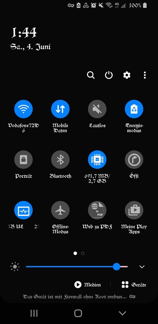

Mit dem integrieren wusste ich gar nicht.
Meine Freundin nutzt Payback und fragte mich.
Ich habe es für sie aktuell wie folgt gelöst:
Mit der App Shortcutter kannste Apps in die Pull-Down Leiste legen.
Ich selbst habe mir so Öffi, Web zu PDF in die leiste gepackt.
