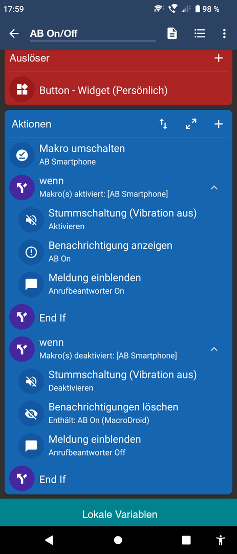

Meine Überschrift sagt es, ich möchte/will ein Symbol in der Statusleiste anzeigen lassen beim Start eines Makros und es wieder löschen wenn das Makro beendet wird.
Ich habe dazu schon den Thread/Post von @Rainman67 gefunden und auch seine Makros hier gefunden, aber auch wenn ich es so einrichte wie dort gezeigt, passiert bei mir nix: Das ausgewählte Symbol erscheint nicht in der Statusleiste.
Ich erbitte Eure Hilfe! Danke!
PS: Falls es wichtig sein sollte > mein Handy ist ein Sony XPERIA 10 IV

Finde dort keine Hinweise auf die Einstellungen. Oder meinst Du die Makros, so wie diese erstellt worden sind? Ich habe die Makro-"Aktionen" genauso eingestellt/programmiert. Ich hatte mir auch die Makros runter gelden und sie mit meinem verglichen - eigentlich alles genauso wie bei @Rainman67 .

Der Screenshot ist das betreffende Makro. Dieses Makro togglet ein weiteres Makro On oder Off.
Im Makro funktioniert alles - nur die "Benachrichtigung" wird nicht ein und ausgeblendet.

Hat denn jemand eine Idee, warum das Benachrichtigungssymbol via Macro nicht angezeigt wird? Könnte es irgend eine Systemeinstellung des Handy selber sein, die dieses verhindert?
@orgshooter , das mit den ADB-Berechtigungen könnte ich machen. Ich habe mich da belesen, es hat mit Rooten nun nix zu tun. ABER: Das bei hoerli.net kann ich nicht nachvollziehen. Diese Anweisung ist zu abstrakt und ich verstehe die Einzelschritte nicht. Der Herr Hoerli setzt zuviel voraus. Eine step-by-step Anweisung muss da schon feiner differenziert sein und man muss die Wörter verstehen können, die dort geschrieben sind. Ich komme da so nicht mit.
Sodele: Als ich mein neues Handy in Betrieb nahm, habe ich das mit Hilfe einer Spiegelung via der Google Cloud des alten Handys gemacht. Ich wurde bei der Neueinrichtung nach den Berechtigungen für MacroDroid gefragt und diese alle mit "Ja" zugeordnet. Auch, das man Benachrichtigungen verwalten darf!
Neben so einigen Dingen, die nicht mit der Spiegelung übernommen wurden (was sehr ärgerlich war und ist), wurde wohl auch bei den Berechtigungen für MacroDroid trotz Nachfrage auch so einiges NICHT mit übernommen. Ich bin jetzt noch mal in die Systemeinstellungen gegangen und musste dieses feststellen. Ich habe die Berechtigungen für MacroDroid nochmals zugeordnet > jetzt funktioniert es: Mein Makro setzt mir ein Symbol in die Statusleiste und nimmt es mir wieder raus - je nach On-/Off-Zustand des zu schalteneden Folgemakros.
Somit ist meine Ausgangsfrage gelöst und damit setze ich dann gleich "Als Lösung markieren" an meinen Post.
Euch Allen, die hier mit dabei waren, besonders @orgshooter, lieben herzlichen Dank für die Hilfe!!!
