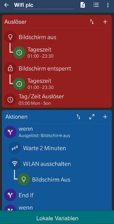

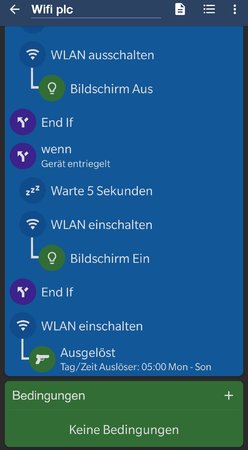

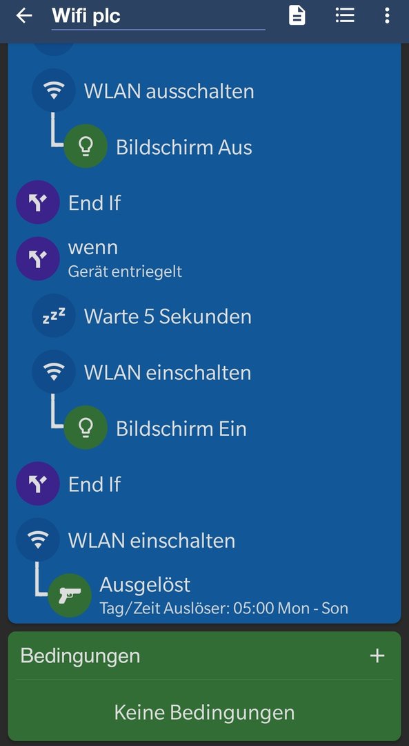

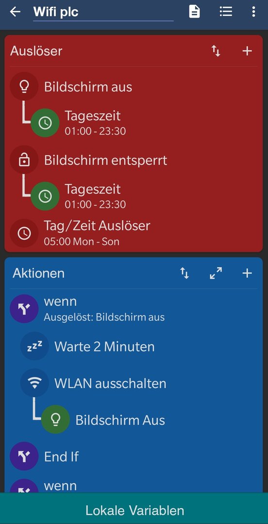

Ja klar,
die Vorlage nennt sich Wifi plc
Ich habe das Macro dann noch etwas meinen Wünschen entsprechend angepasst.

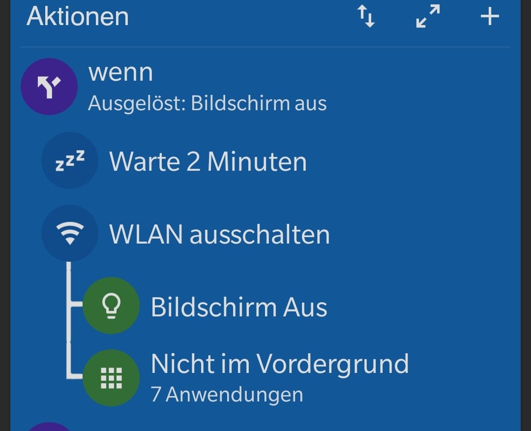

Z.b. das die Funktion nur gegeben ist, wenn bestimmte Anwendungen nicht im Vordergrund laufen. Z.b. Radio App, Folder Sync, MPE, etc,
Ich hoffe ich konnte Dir weiter helfen!

Kannst du mal ein Screenshot von deinem Macro posten?
Wie gesagt, ich habe es noch etwas für mich angepasst.
Reaktionen: orgshooter
Ich sehe nur keine Bedingungen, wenn spezielle Apps im Hintergrund aktiv sind.

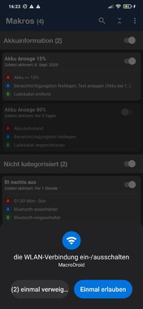

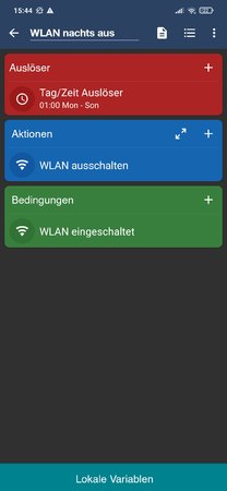

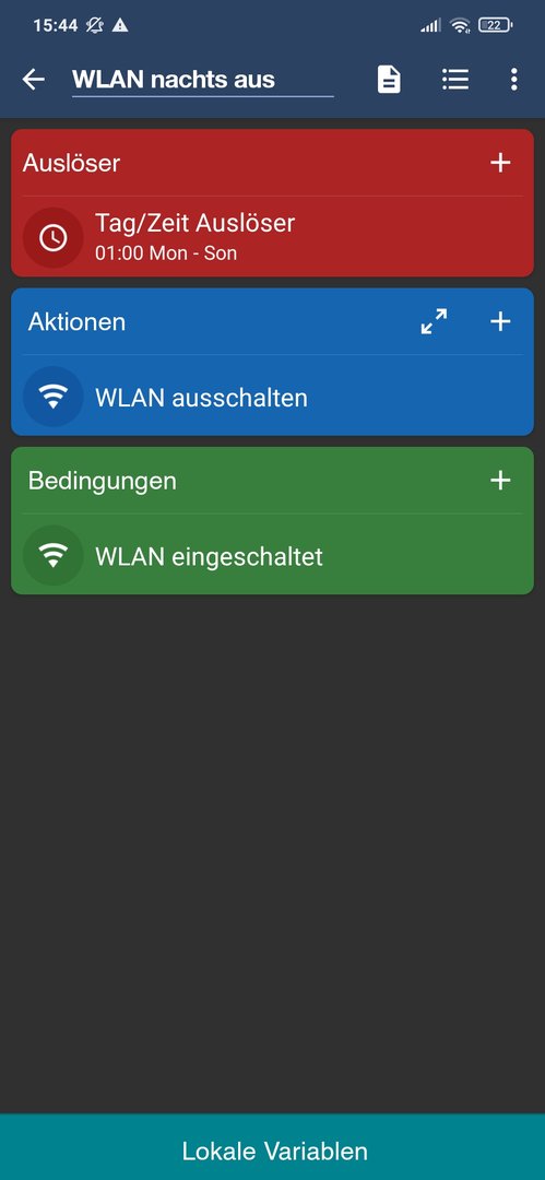

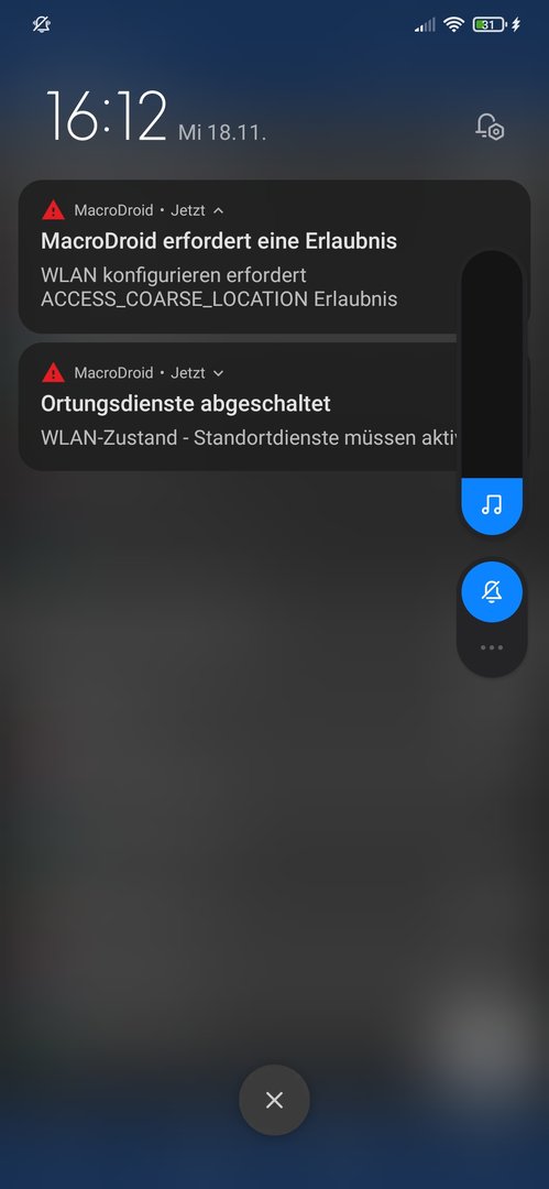

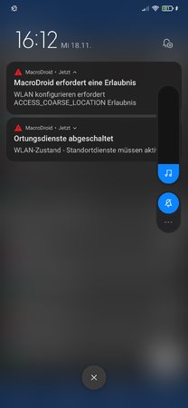

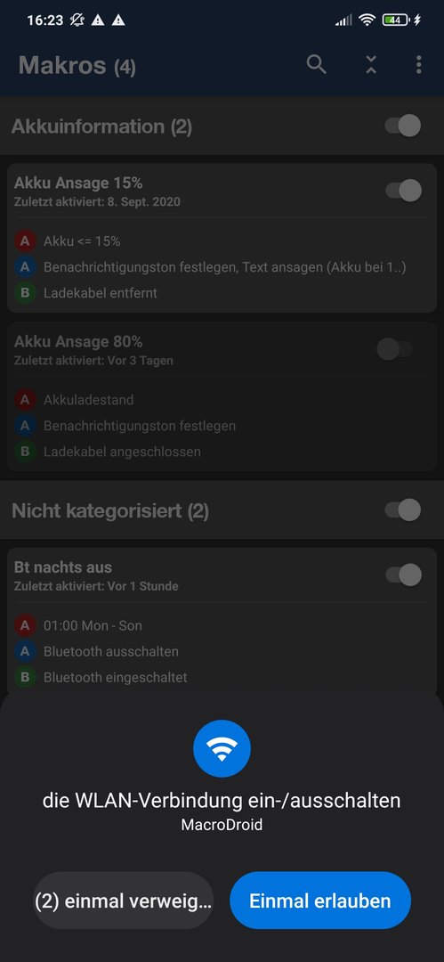

Hallo ihr Profis,
Ich versuche eine ähnliches Makro zu erstellen, nur sehr vereinfacht.
WLAN soll zu einer bestimmten Uhrzeit ausschalten, wenn WLAN an ist.

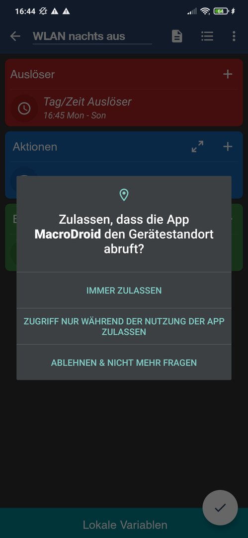

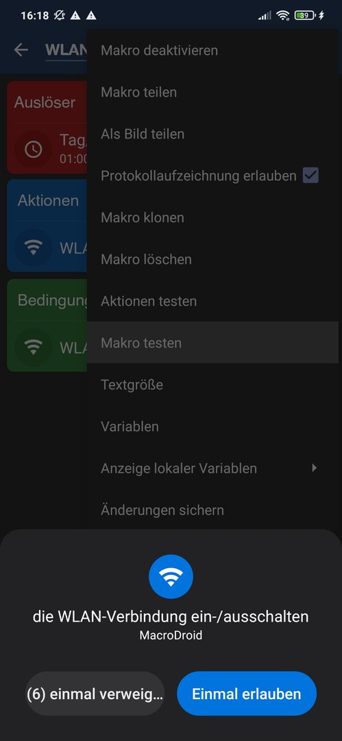

Wenn ich das Makro speicher, kommt die Meldung, MD braucht Zugriff auf Standort.
1.) Wenn ich das ablehne, funktioniert das Makro nicht.
2.) Wenn die App immer Standortzugriff-/ Berechtigung hat, funktioniert es zwar, aber ich muss immer mit "einmal erlauben" bestätigen - egal ob mit oder ohne eingeschaltetem GPS.
Wenn ich es einmal erlaube, geht das WLAN auch aus.
Habe MIUI 12 und Android 10 Redmi Note 8 T non root

@Koston85
So wie du dein Makro gestaltet hast, musst du dein "GPS" (Standortdienst [z. B. Schnelleinstellungskachel]) aktiviert haben.
Ohne die Bedingung sollte es klappen.
Da eh um 01:00 das Smartphone aus einem evtl. Deepsleep gerissen wird, benötigst du m. E. diese Bedingung auch nicht.
Reaktionen: Koston85
Danke für deine Antwort!
Ich habe meinen Beitrag oben nochmal editiert.
@orgshooter
Aber im Makro selbst habe ich gar keine Bedingung an GPS oder ähnliches gesetzt.
Das verlangt Macrodroid von ganz alleine (s. Notificationscreenshot), wenn ich das Makro teste und MD keine Standortberechtigung hat.
Liegt es an nonrooot?
