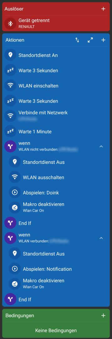

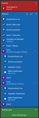

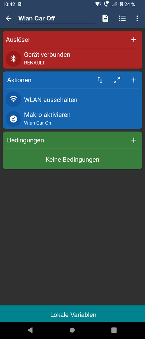

Bei Makro02 unter "Verbinde mit Netzwerk" Dein SSID eintragen. Die 2x "Abspielen" kannst Du rausnehmen, habe ich erst mal nur drin, um eine Kontrolle über die Funktion zu haben. Bis jetzt funktionieren die beiden Makros in dieser Logik hervorragend.
Total Bescheuert: Um sein eigenes Wlan in einem Makro unterbringen zu können, muss man die Standortbestimmung aktivieren. Ein Schelm wer böses denkt, aber Google hat sicherlich wieder großes Interesse daran, irgend was von uns wissen zu wollen. Warum die Standortbestimmung aktiviert werden muss, erschließt sicjh meiner Logik nicht... ...vor allen Dingen, dass man sie wieder deaktivieren kann, wenn verbunden... Macht alles keinen Sinn

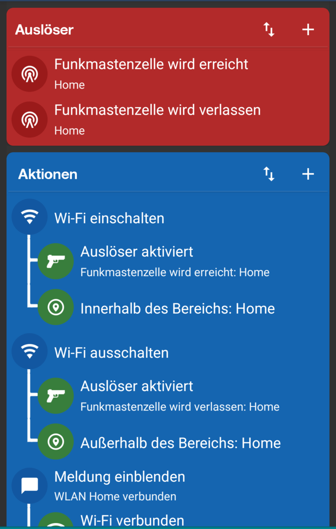

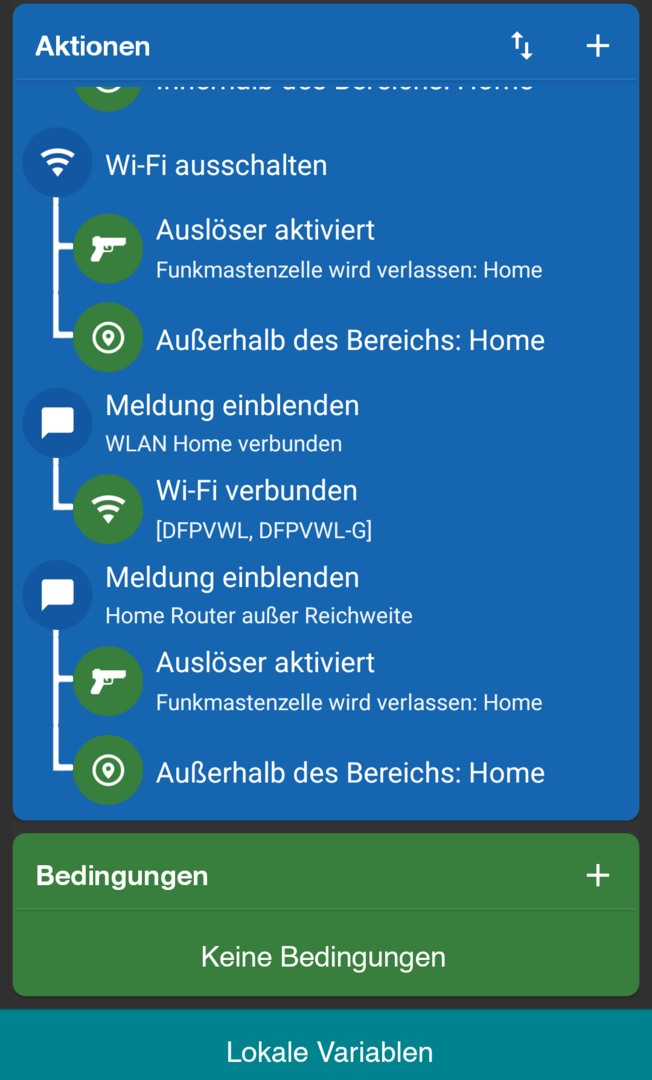

@der von da Hast du ggf. noch was eingestellt was ich nicht auf dem Schirm hab?

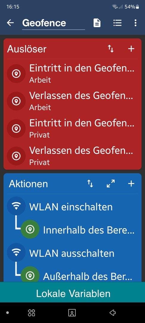

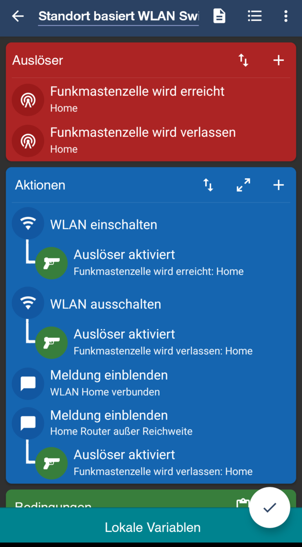

Aktuell läuft es über Mobilfunkzellen

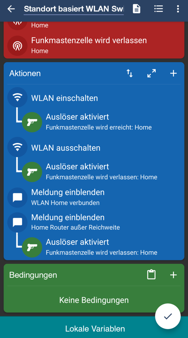

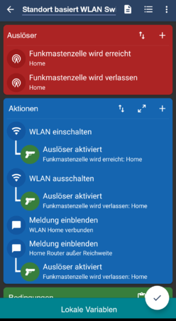

.Screenshot_20230617-095217_MacroDroid.png Screenshot_20230617-095205_MacroDroid.png
wieso trennst Du nicht mal die Makros von eines erreicht die spezielle Funkzelle und eines mit verlassen? So funktioniert beibmir WLAN an und aus perfekt. Sobald ich "zu Hause" verlasse schaltet WLAN aus. und wenn ich heim komme, wieder an.
Auf die Idee bin tatsächlich noch nicht gekommen.🤦‍♂️
Ich probier es mal!
Vielen Dank!

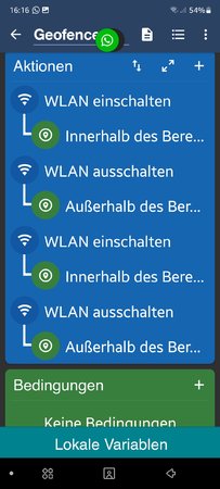

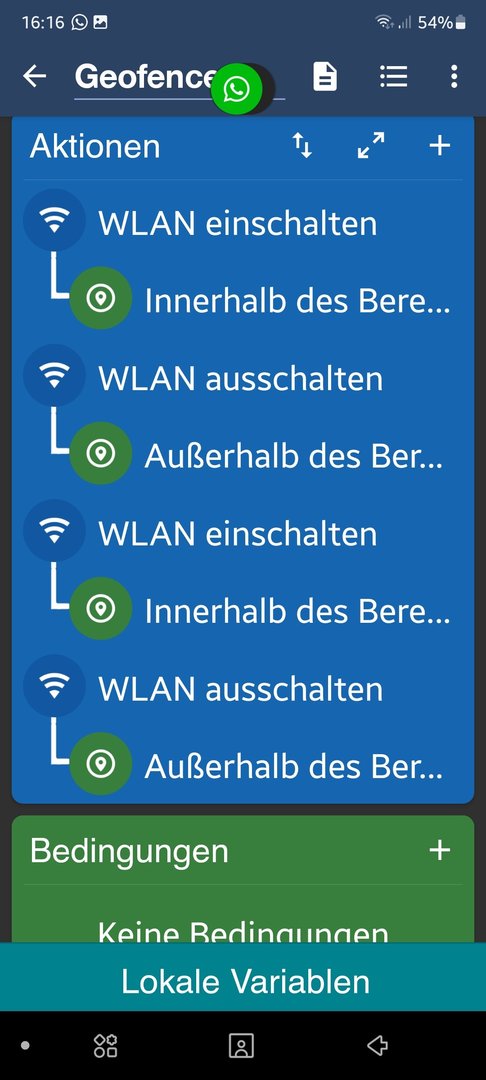

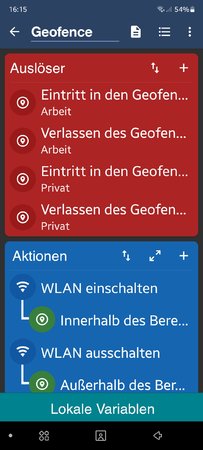

Also so sieht meins aus. Klappt bis jetzt sehr zuverlässig
kurzes update. Funktioniert auch nicht mehr richtig. Wenn ich den Bereich Arbeit komme, schaltet sich Wlan nicht mehr selbstständig ein. keine Ahnung wieso
mal den Verlauf der Funkzellen kontrolliert, ob noch alle Eingerichteten da sind?
Hab jetzt zwei einzelne Makros gebaut. Quasi für jeden Bereich einen eigenen. Jetzt scheints zu funktionieren
