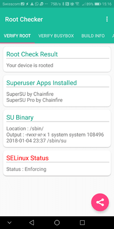

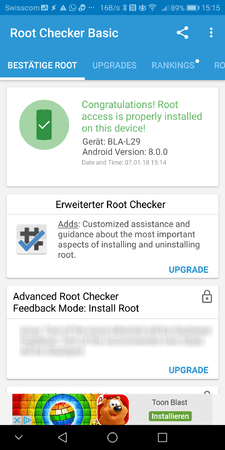

Check mal das Gerät richtig gerooten ist mit einem Rootchecker aus dem Playstore
@Spardas
Hey cool guten tag Genosse ;-)
Bei mir geht es einfach nicht. Zum verzeifeln so eine kleinigkeit.
Ich habe den Root Check mal durchgeführt. Stimmt da was nicht? Siehe Screenshot

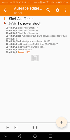

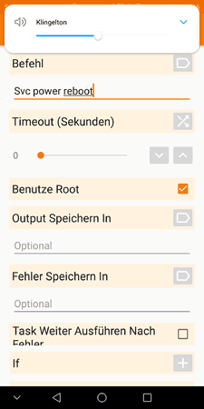

@gugger83
Einstellungen habe ich nichts falsches gesehen. Machen wir einen Rootfunktionstest
Shell Ausführen
svc power reboot
(Root hacken ein)
Dann sollte das Gerät neustarten
Dies hat nicht wirklich geklappt. Siehe Screenshot
@gugger83
Alles muss klein geschrieben sein sonst geht es nicht. Und keine leerschläge am Anfang und am Schluss.
Habe es geändert, jetzt hat es funktioniert. Der restart wurde ausgeführt.

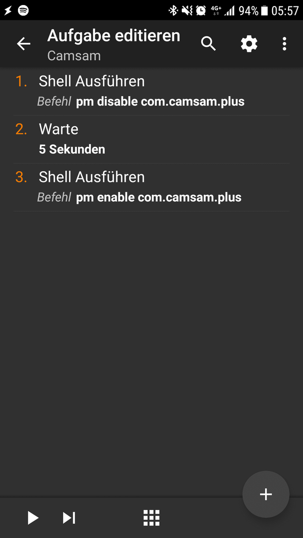

@gugger83
Du kannst es mit Root auch so machen, nicht ganz elegant, aber es sollte gehen.
A1: Shell Ausführen
pm disable com.camsam.plus
(Benutze Root hacken setzten)
A2: Warte 5
A3: Shell Ausführen
pm enable com.camsam.plus

@Spardas
Hey vielen Dank, diese variante klappt bestens. Die App wird so geschlossen!!
Hammer, bin gerade mega Happy ;-)
