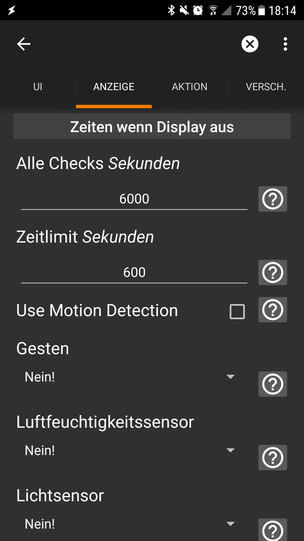

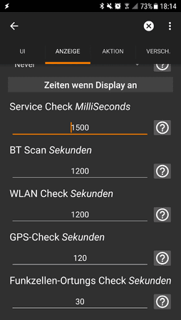

Standartmässig bei Display an 120sec
Bei Display Aus 600sec
Problem beim Display aus kann man die Checks nicht mehr gesondert einstellen, sondern gelten für alle Checks

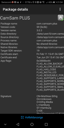

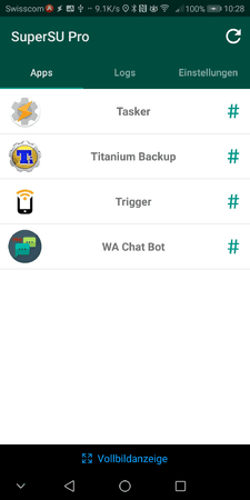

Guten Morgen Zusammen

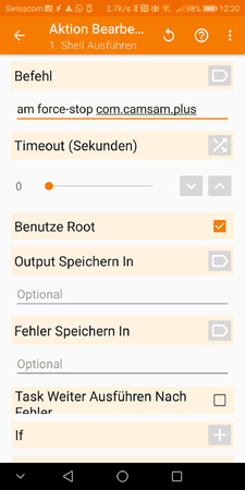

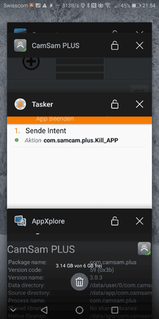

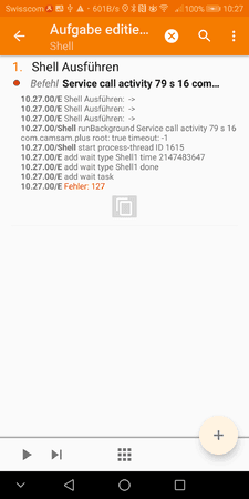

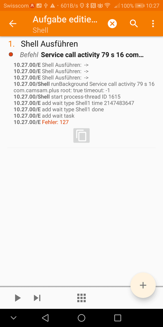

Ich schaffe es nicht, dass ich eine App mit Tasker schliessen kann. Egal welche Methode ich wähle:
- com.camsam.plus.KILL_APP
- Tasker eingene Funktion "App schliessen"

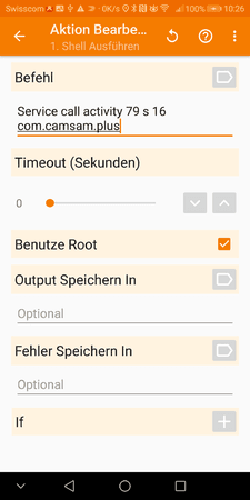

- service call activity 79 s16 com.camsam.plus
Mit dem Plugin SecureTask komme ich mit der Anleitung einfach nicht klar, daher habe ich diese Option mal weggelassen. Denn eine dieser sollte ja auch funktionieren.
Model: Huawei Mate 10 pro
Root: Ja
Android: 8.0
Super Rechte sind für Tasker vergeben
Blitzer Plus heisst inzwischen camsam beim Prozess, dies habe ich berücksichtigt
Anbei ein paar Screenshot mit der Varinte KillApp sowie mit dem service call mit Shell ausführen.
Speziell bei bei Shell ist, dass da eine Fehlermeldung kommt.

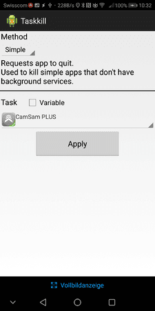

Wenn ich das Plugin nutze von Taskkill kann man da die Methode nur Simple wählen, liegt da ev. das Problem?
Das Problem ist, dass es zwar die befehle ausführt, die App aber offen bleibt.
Das ganze habe ich auch mit andern Apps versucht. Auch diese schliesst es nicht.
Hat jemand von euch eine Lösung?
Ps. habe ich z.b. mit der App Trigger das ganze ausprobiert, da gibt es auch eine interne Lösung für Apps zu schliessen, passiert aber auch da nichts.
Doch nur die internationale nicht-deutsche Version, oder? Hast du also nicht die hier normale Version von Blitzer.de?
Eigentlich geht es weiterhin prima über den hier in den FAQ und auch im Forum genannten Intent (Broadcast) :
Häufig gestellte Fragen (Android) – Portal für blitzer.de
Geht direkt über Tasker, ohne root, ohne Plugin. Hast du den Intent auf "Broadcast" gestellt?
Eventuell gibt es aber Probleme in Android 8? Keine Ahnung.
Vielleicht mal den Support anschreiben.
@gugger83
Hast du in Android alle Tasker Einstellungen freigeben?
Da du Root hast kannst du auch.
Shell Ausführen
am force-stop com.camsam.plus
(Root Hacken an)

Vielen Dank für das Video. Ich habe alle berechtigungen kontrolliert. Dabei ist eine nicht aktviert gewesen.
Den Device Administrator konnte ich nicht anwählen direkt aus Tasker, der öffnete sich nicht. habe es aber über die Einstellungen beim Telefon gemacht.
Den Befehl Shell ausführen habe ich erstellt. Doch auch dieser wird zwar ausgeführt. Aber die App bleibt offen. Das Telefon habe ich auch neu gestartet.

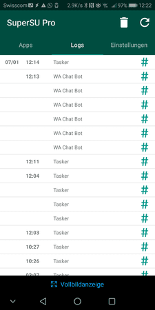

Bin schon etwas Sracklos wo dieser Fehler liegt, das kein App dies hinbekommt eine andre zu schliessen. Muss ja fast am oot liegen oder so? Doch bei SuperSU sieht man das der Task auch da zugreift.
