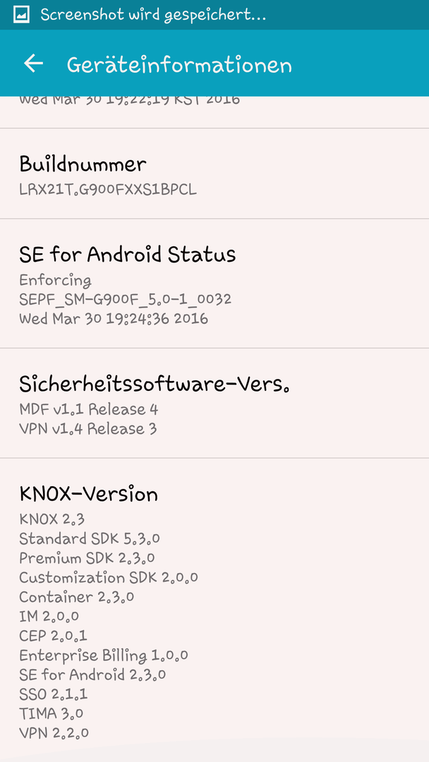

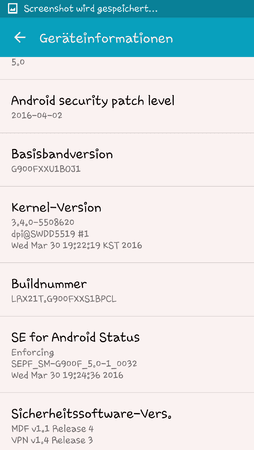

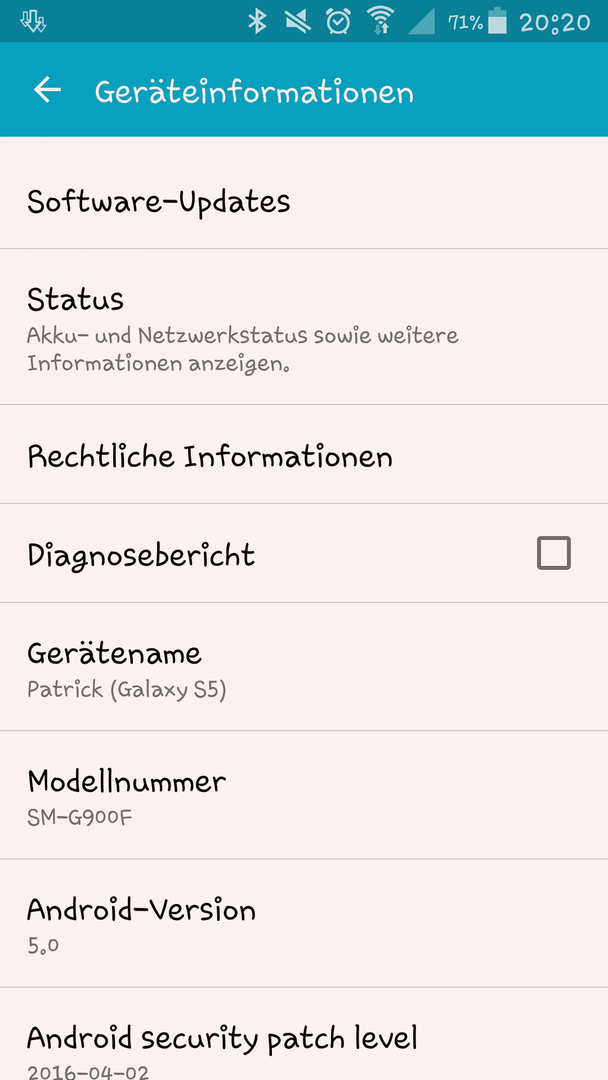

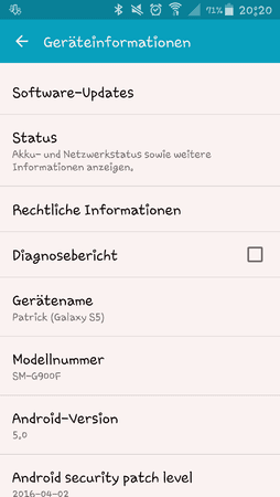

@Patrick90
Dann mal Butter bei die Fische und Fakten auf den Tisch.
Wie soll man helfen, wenn du nicht mal Fragen beantwortest?
Unsere Glaskugeln sind alle gerade zum Polieren unterwegs. ;)
  • Welches Smartphone,
  • gerootet Ja/nein
  • Welche Android-Version
  • Welches BT-Gerät (genaue Bezeichnung)
  • ...und welches Betriebssystem das BT-Gerät verwendet.
