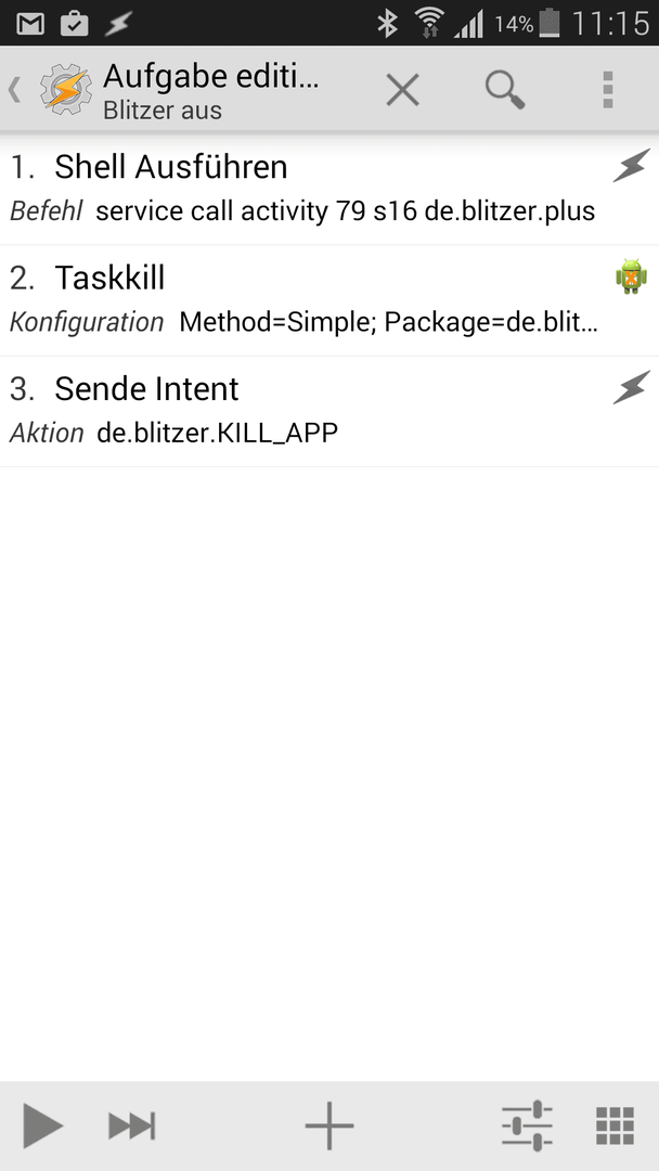

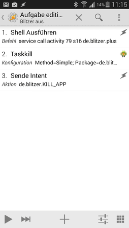

ich würde mein ungerootetes Galaxy S5 (derzeit noch Android 4.4.2) ebenfalls gern soweit automatisieren, dass sich die Blitzer.de PLUS App mit dem Verbinden/Trennen der Bluetooth-Verbindung zur Freisprecheinrichtung selbstständig aktiviert bzw. deaktiviert. Das Aktivieren funktioniert soweit wunderbar. Leider reagiert die App (Version 2.6.3) überhaupt nicht auf den Intent.
Ich kann den Fehler einfach nicht finden. Anbei ein Screenshot meiner bisherigen Versuche mit dem Tasker. Fehlt möglicherweise irgendeine Berechtigungseinstellung?
Ich wäre für einen Hinweis sehr dankbar.
VG Tobias
Edit: Ich habe gerade festgestellt, dass die App mit dem Intent offenbar doch schließt, allerdings im Hintergrund als weiter laufende Anwendung angezeigt wird. Klicke ich dann auf dieses Fenster, startet die App neu. Lässt sich die App nicht auch ohne Root komplett schließen, so dass kein weiterer Hintergrundprozess davon aktiv bleibt? Oder ist das nicht vermeidbar und rein kosmetischer Natur? Ein Bild dazu siehe Anlage 2.

Ich denke nicht, dass du ohne Root den Task gekillt bekommst.
Das geht nur mit Method=Extreme, was dir ohne Root nicht zur Verfügung steht.
Edit:
Hast du denn mal versucht, dem Task nur den Intent zu schicken, anstatt dem vorher noch den Kill aufzudrücken?
Für die weiteren Fragen würde ich eher einen anderen Thread aufmachen. Das eine hat mit dem Titel ja nichts zu tun. ;)
Reaktionen: Vip3r86
Ungerootet kann nur der de.blitzer.KILL_APP funktionieren. Also 1&2 entfernen.

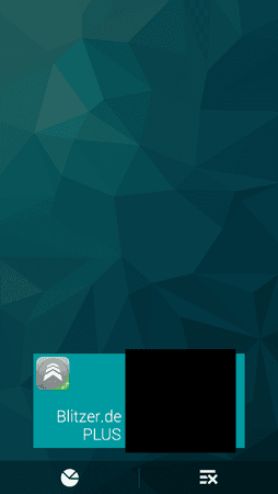

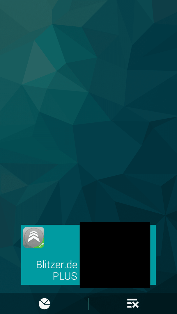

@Vip3r86
Das rechte Bild zeigt an was passiert wenn Du die linke Softtatchtaste drückst? Das zeigt nur an welche Programme gestartet wurden. Ob sie laufen oder nicht. Auf diesem Schirm die linke Taste (geteilter Kreis) zeigt an was aktuell läuft.
Reaktionen: Vip3r86
Auf der linken Seite (aktive Anwendungen) wird die App tatsächlich geschlossen, sobald die FSE trennt. Damit arbeitet der Intend scheinbar doch wie er soll - Problem war wohl mein Verständnis der TouchWiz-Oberfläche. :biggrin: Vielen Dank Georgius.
