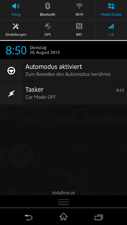

habe die Sache nochmal überprüft: Die App wird mit dem Shell-Befehl wohl doch abgeschaltet. Zumindest erscheint sie nicht mehr unter
Einstellungen => Apps=> Aktiv.
Aber:
In der Statusleiste oben ist immer noch das App-Symbol zu sehen. Wenn man die Statusleiste aufklappt, kommt auch immer noch die Meldung: "Automodus aktiviert. Zum Beenden des Automodus berühren"
Siehe Screenshot
Kleiner Nachtrag:
Nach 2 Tagen Nutzung funktioniert jetzt das Abschalten des Auto-Modus richtig. D.h. die Meldung in der Statusleiste ist nicht mehr da. Warum, weiß ich jetzt zwar auch nicht (hab eigentlich nix geändert), aber Hauptsache es geht.....
