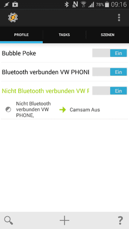

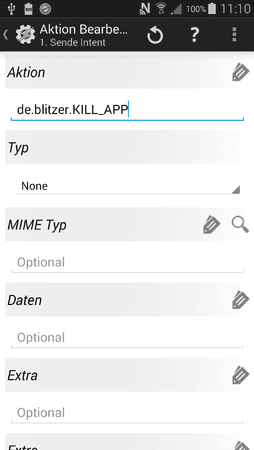

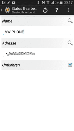

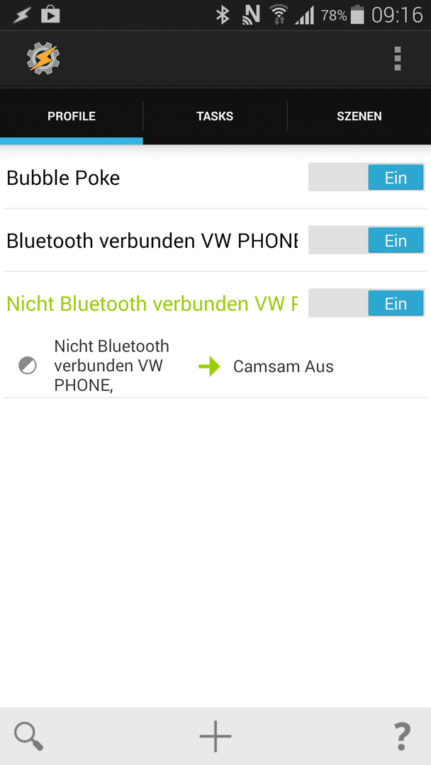

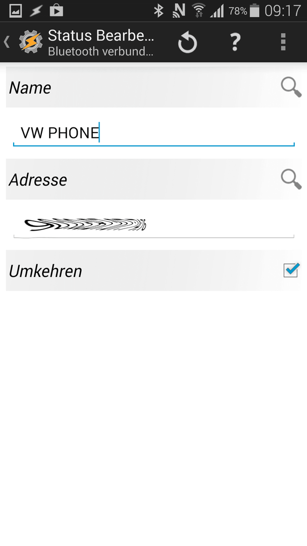

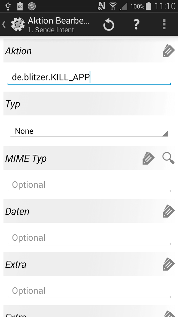

Hallo Brati,
:ohmy: NEIN funktioniert leider nicht. Es geschieht praktisch gar nichts beim Trennen der Bluetoothverbindung. Ich weiß allerdings auch nicht ob ich das Profil richtig erstellt habe. Ich habe praktisch das selbe Profil, wie für das Aktivieren erstellt mit dem Unterschied, dass ich bei Umkehren den Haken aktiviert habe? Ich werde mir deine ausführliche Anleitung, Danke dafür, heute Nachmittag oder am Abend am PC ausdrucken und versuchen diese zu verstehen. Im Moment ist da zeitlich nichts möglich.
....ach ja älter wird mein S5 vom rooten nicht:tongue:, aber während des rootens :lol:.
Gruß Anne

Hallo Brati,
hat etwas länger gedauert:cool2:. Ich habe deinen Vorschlag nachgebaut (ohne Root mit de.blitzer.KILL_APP) und mußte leider feststellen, dass das GPS anbleibt. Du hattest es ja schon angemerkt. Der Akku wird somit natürlich zusehens leer. Ansonsten hat mir deine Anleitung erst einmal einen größeren Schritt weiter geholfen Tasker näherzukommen. Nun Frage ich mich wieso es nicht funktioniert, obwohl ja "Eifrig Media" sagt, dass es funktioniert.:confused2: Ich hatte bisher Camsam, auch von "Eifrig Media" und damit solllte es auch schon gehen. Ging nicht, da habe ich mir nun extra noch Bltzer.de geholt und es geht auch nicht:huh:
