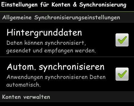

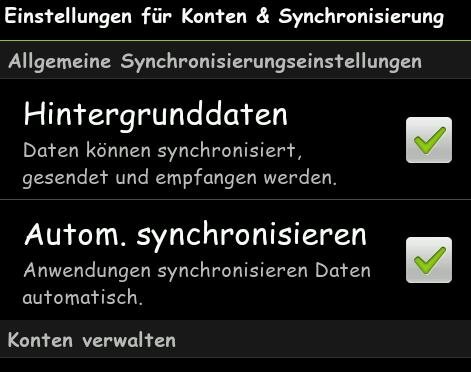

Mit Tasker kann man doch bestimmt die "Hintergrunddaten" an/ausschalten. Aber ich finde die Aktion einfach nicht :D
Welche Hintergrunddaten? Die Synchronisierung? Das dürfte unter Net als Auto Sync zu finden sein.
Ja genau. Danke. Allerdings deaktiviert das nur den unteren Punkt. Der obere Punkt würde beide deaktivieren.
Aber ich weiß nicht, was der unterschied zwischen den beiden ist...
Keine Ahnung. Mach einfach Mobile Data aus. Dann ist Ruhe.
