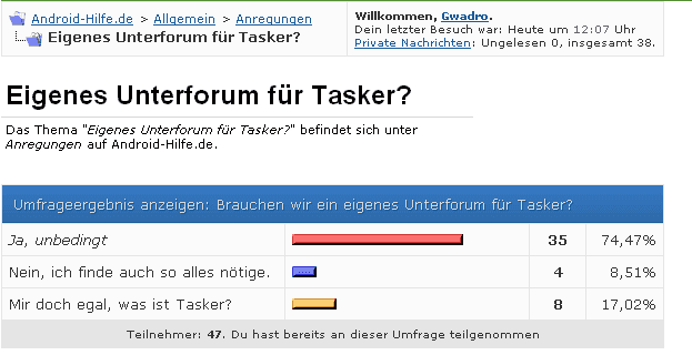

Als Anhang mal noch das Ergebis der Umfrage.
