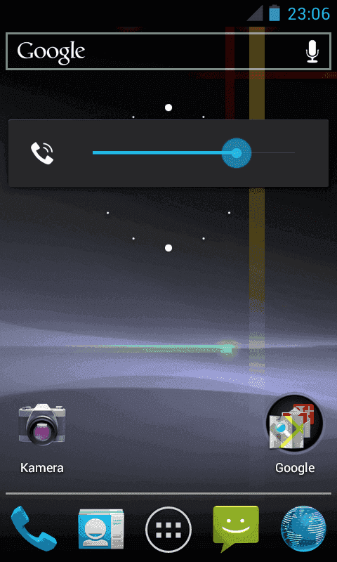

Zum Screenshot hoch laden:
Liegt wohl am letzten Update vom Tapatalk, gestern gibts noch.
Gesendet von meinem Nexus S mit Tapatalk
Test, mit der Version 1.13.4 geht es.
