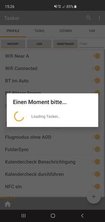

Was mich etwas stutzig macht: Obwohl auch unter der Haube verbessert wurde, benötigt Tasker nun eine Gedenksekunde mit Popup "Bitte einen Moment warten..." zum Laden.

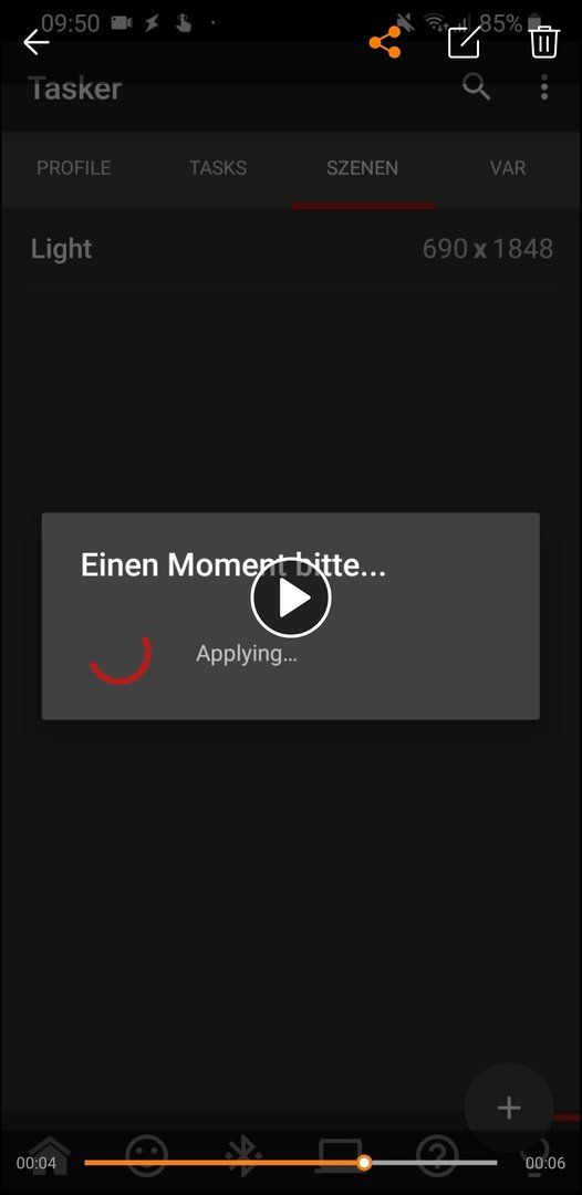

Du meinst das oder? (Bild im Anhang)
Bei mir ist Tasker 5.6 und 5.7 gleich schnell. Das Popup gibt halt einen visuellen Effekt, was bei 5.6 nicht war. Aber Ladezeiten sind gleich, bei meinem S9

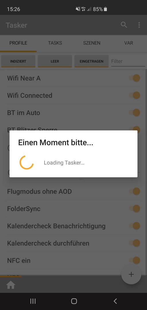

@Spardas Bei mir dauert der Start ein wenig länger als vorher, meine ich.
Und nicht "Applying" wie bei dir...
