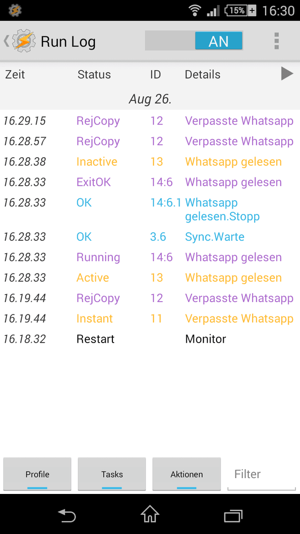

OK, habe ich nun mal getestet, aber es kommt KEINE Erinnerung?
Habe mal den Screenshot vom "Run Log" angehängt..... scheint sich zwar etwas zu tun, aber man hört nichts???
Hab ganz übersehen, dass im ersten Profil noch A3: Goto A1 fehlt, damit der Benachrichtigungston wiederholt wird.
Aktiviere bitte in Tasker die Logs, um zu prüfen, ob Profil 11 korrekt triggert!

Vermutlich war der Task 'Verpasste Whatsapp vorher nicht korrekt beendet, denn laut Log wurde ein erneutes ausführen des Tasks abgewiesen.
Bitte lange auf den Task klicken und 'Abort Existing Task' auswählen.

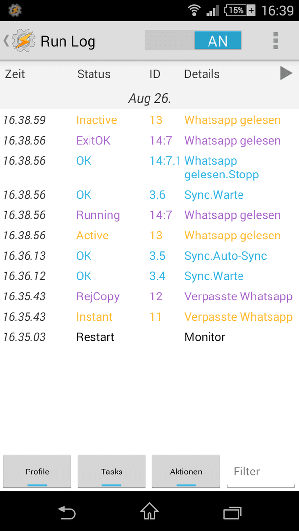

Nööööö, da tut sich nichts, was mache ich denn da falsch...
Ich habe mir jetzt mal von einem anderen Handy aus eine Whatsapp Nachricht gesendet und gewartet....
die erste Benachrichtigung (von Android) kommt immer, aber dann passiert gar nichts mehr:cursing:
Reject Copy scheint das Problem zu sein.
Hast Du im zweiten Profil den zu beendenden Task mit der Lupe gesucht?

Ist korrekt, hab ich falsch gesehen.
Das Problem ist, dass der Task noch aktiv war und darum nicht erneut ausgeführt werden konnte.
Darum bitte für diesen Task 'Abort Existing Task' in den Optionen festlegen.
