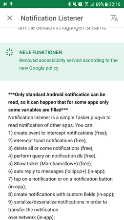

Funktionieren die "Mobile Data" Befehle? Musste seinerzeit auf meinem Gerät mit Shell Befehl arbeiten.
Spardas schrieb:
@Bisoprolol2.5
Gern geschehen, wenn sonst was ist, einfach melden =)
Schade. Funktioniert leider nicht mehr.

Evtl des Rätsels Lösung...Tasker "use reliable alarms".
Hatte die Problematik @tecalote geschildert. Er sendete mir einen Link zu XDA. Etwas Lesen führte mich dann zu dieser Option. Ich beobachte...
@Spardas Es hat sich nunmehr bestätigt. Es ist tatsächlich die Option "use reliable alarms". Ich habe es mehrfach probiert.
In der Einstellung "when off" funktioniert dein Profil ohne Schwierigkeiten. Scheint nicht nur das P9 zu betreffen.
