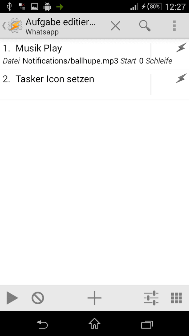

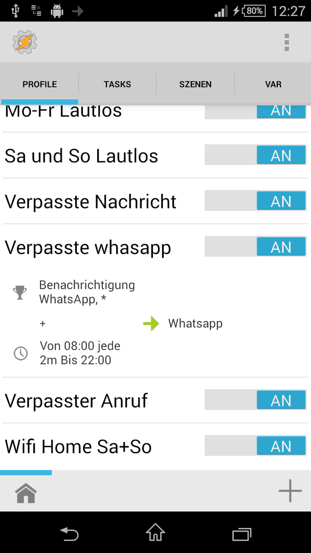

Ich habe den Task dann so erstellt, wie bei den "verpassten Anrufen" auch, also -Musik Play und unter Ereignis die Zeit von bis und die Wiederholung (in meinem Fall 2 Minuten zum testen)
"Icke" kannst du mal ein Screenshot machen, wie das bei dir aussieht?

Ja, genau...und das bin ich gerade beim ausprobieren, klappt aber NOCH nicht....
Mit den wiederholen habe ich noch nicht genutzt, und werde mit meinem bisschen englisch auch nicht schlau draus.

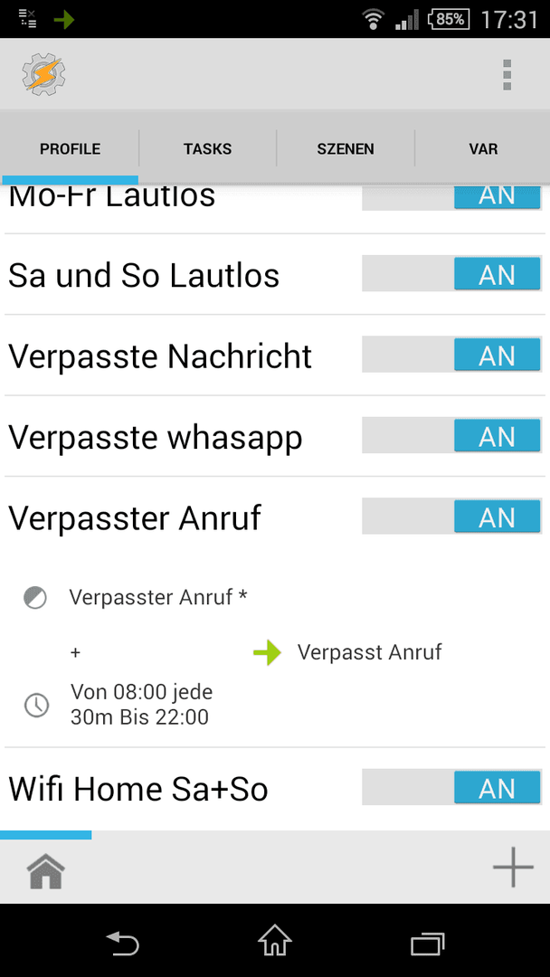

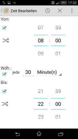

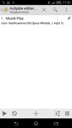

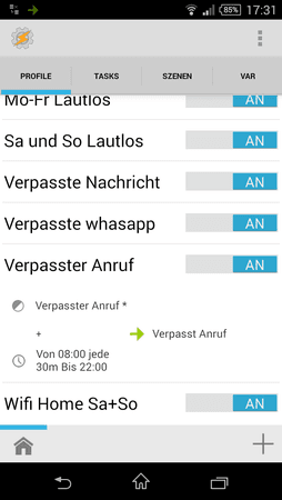

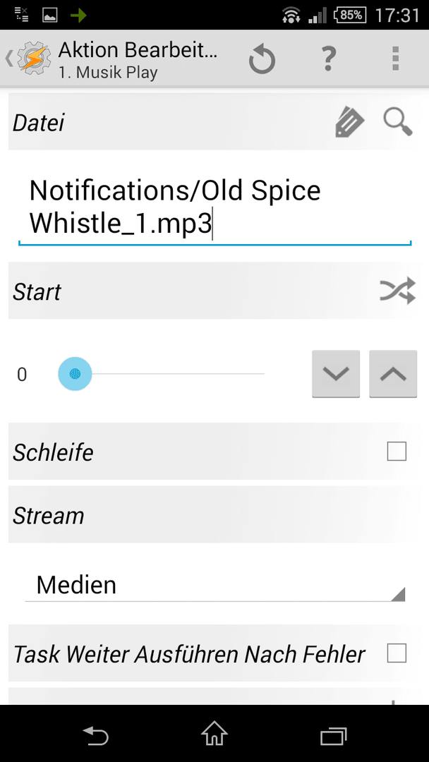

Zeig doch mal dein Profil verpasste Anrufe.
Klar, hier mal mein Profil und task für "verpasste Anrufe"
Aber Icke, eins verstehe ich nicht, wofür hast du dir denn ein Profil für whatsapp angelegt, wenn du dich nur einmalig erinnern lässt, dass macht doch whatsapp sowieso?

Ich verstehe nur nicht, warum Du alle "verpassten" Benachrichtigungen einzeln abfrühstückst. Welchen Grund gibts dafür?
ich habe deshalb zwei Profile angelegt, zum einen muss ich zu meiner Schande gestehen, dass ich nicht wüsste wie es anders zu machen wäre und zum anderen, finde ich es gar nicht so schlecht, zwei unterschiedliche Töne zu haben....
