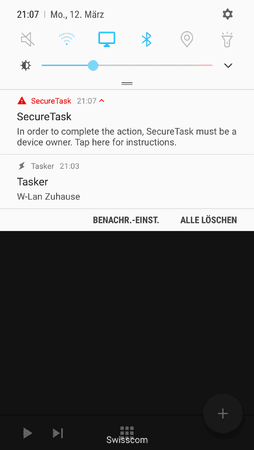

@tommy1
Bekommst du eine Fehlermeldung?
zB wie auf dem Foto?

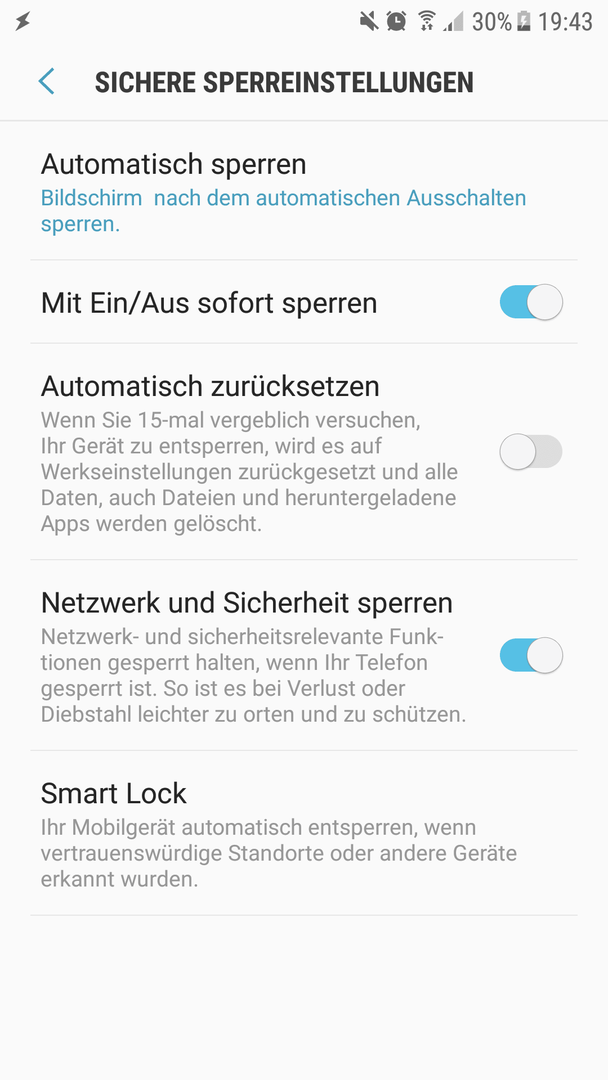

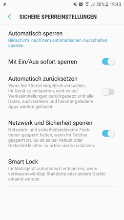

Mit Root könntest du das auch so lösen.
Erst muss du die Mit ein/aus Sofort Sperren ausschalten. (Siehe Bild)
Für sofort Sperren
Task - Shell Ausführen=
settings put secure lock_screen_lock_after_timeout 0
Für 10 Stunden nicht sperren
settings put secure lock_screen_lock_after_timeout 6000
Bei beiden Aktionen Root hacken setzten.
@Spardas
Diese Aktionen mache ich mit SecureTask ohne root in Oreo.
Da das nichts mit device owner zu tun hat, geht das vielleicht auch bei @DeKiesel
Die Angaben sind da jedoch in Millisekunden, 10 Stunden wären da 3600000 als Angabe.
